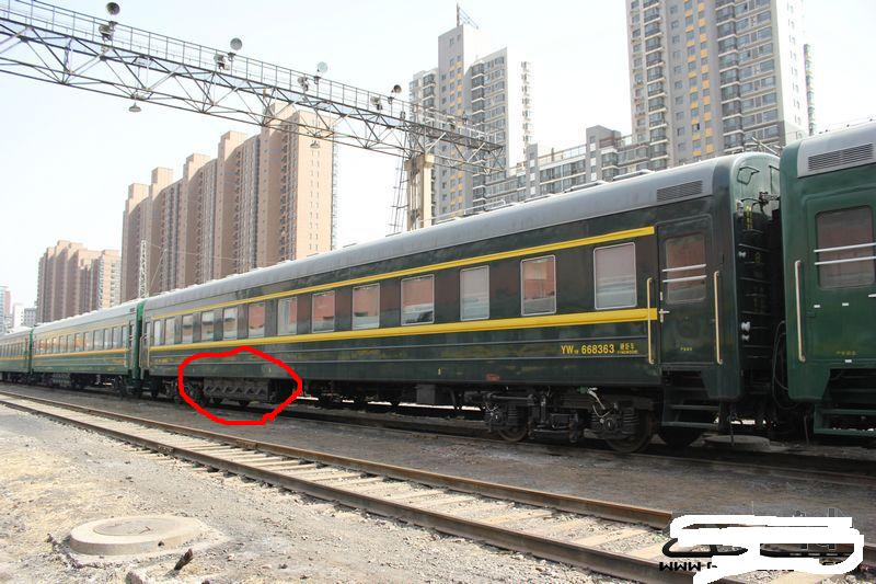

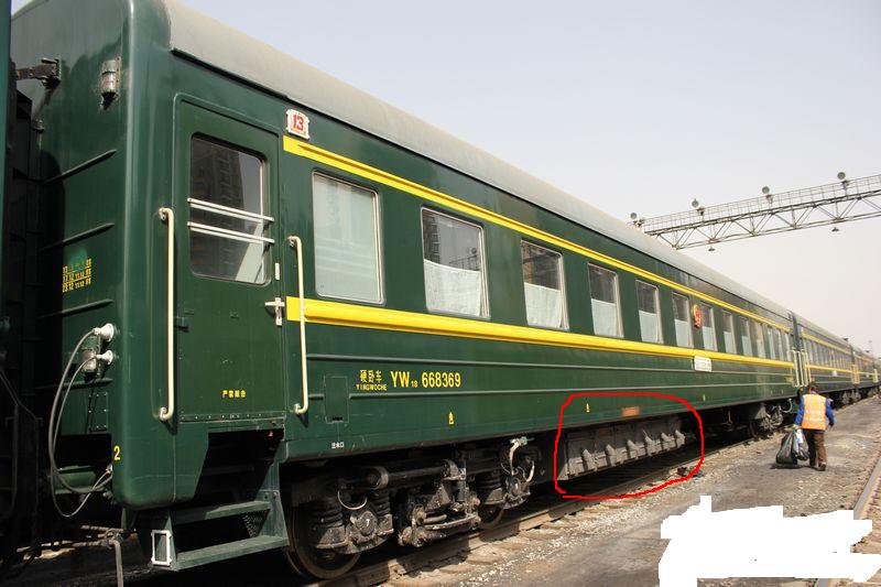

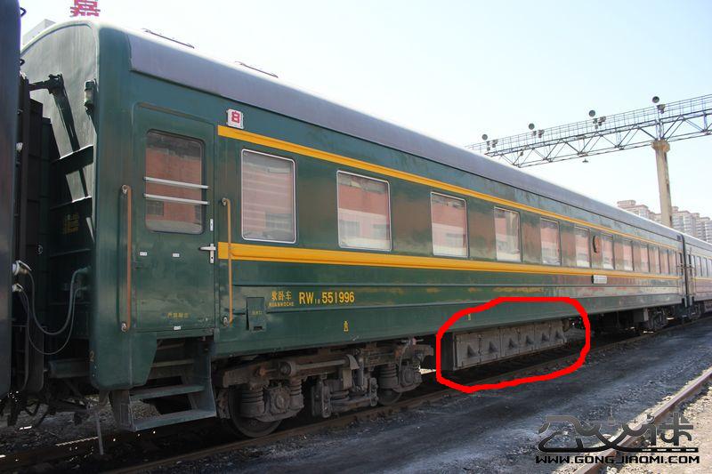

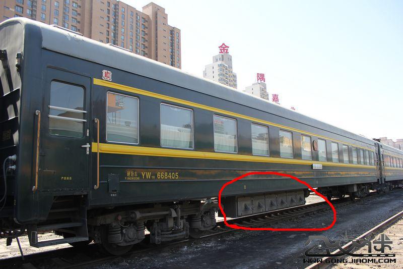

这里面画圈的都是什么?蓄电池吗?
谁说现在国列没有空调的?难道车底下安发电机就是为了照明的吗?
里面有K3的也有K23的,图是我自己照的,然后发在了别的坛子里。
2012-9-12 21:34:00
s424 发表于 2012-9-12 21:34
这里面画圈的都是什么?蓄电池吗?
里面 ...
这个真是蓄电池,哥们儿,极寒地区的蓄电池要求也比较高而已
RW19有柴油自发电带空调,而且是分体式空调
