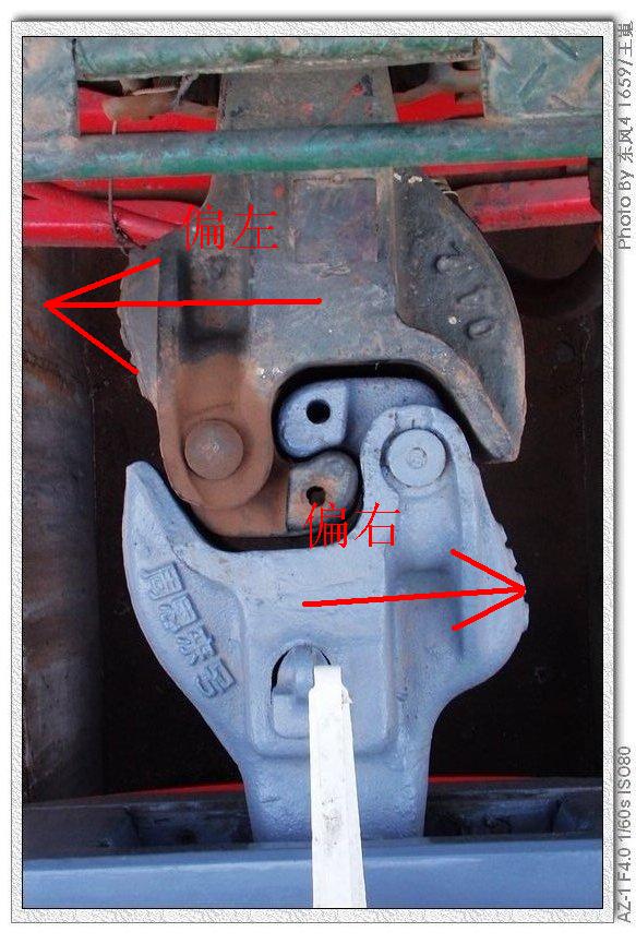

当钩在一起的两节车厢转弯时,车钩怎么应付?(最好有图)

车钩在左右方向是有余量的,所以即使是密接车钩,也可以自由的转向。
2006-7-12 09:34:48
??如果一个钩偏左一个钩偏右,那么挂车时车钩不对齐如何挂呢?

2006-7-12 17:34:03
照片是大马力牵引的客车
2006-7-13 17:02:09
照片是段里的
也是神秘的NY6周号车钩

2006-7-13 19:50:52
是大马力和东风4的车钩,你们没看出来?
