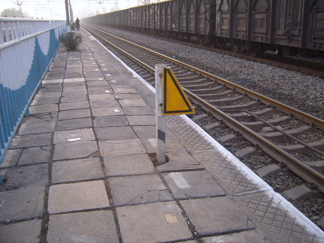

京局唐段----这个标志的意思
京局唐段----这个标志的意思

在京秦线许多车站都有

谁知道???

四显示区段点式设备标:
涂有黄底色、黑框的反光直角三角形板及黑白相间的立柱标志,三角形底角指向线路点式环线中心.

大家看一下轨道中间,可以看到一个环线,就是用来标记这个的。

这个只是在丰润到燕郊区间的车站里能看到.因为这个区段够200速度了,信号可能有点不同.京秦线其他车站没有.
