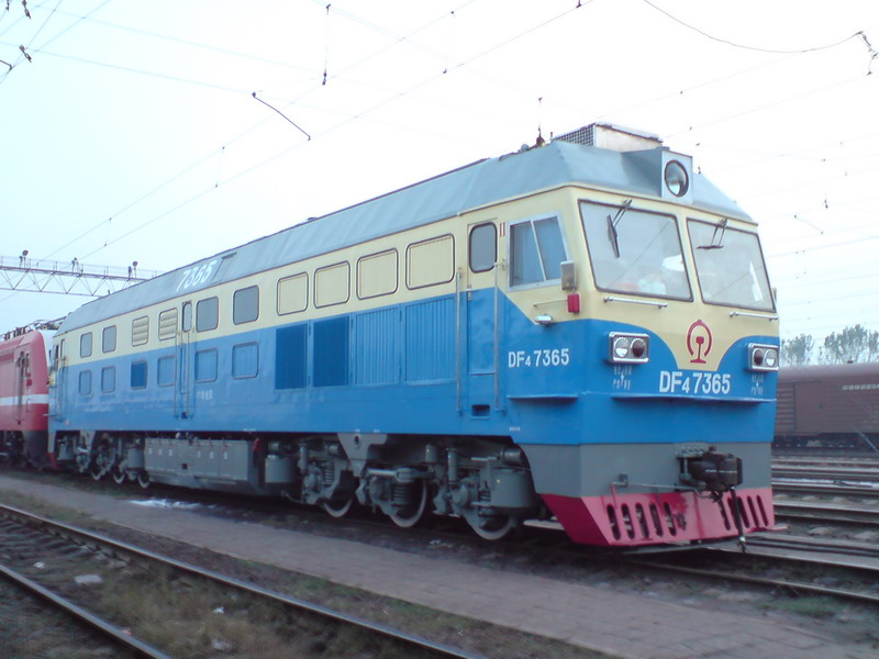

DF4E技术先导车:
DF4B - 7365
生产厂家:青岛四方机车车辆厂,1994年;
配属:
        广铁龙段(广州铁路集团公司龙川机务段);
备注:
        DF4E技术先导车,故一并采用DF4E的车体。。

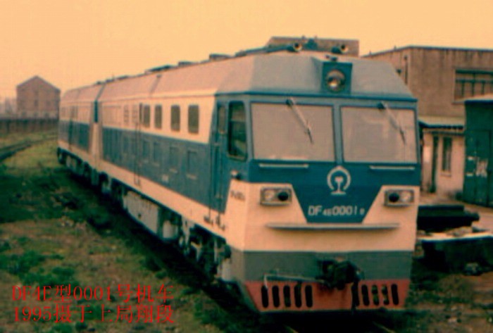

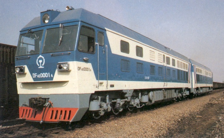

DF4E - 0001 A/B
配属:
        上局翔段(上海铁路局南翔机务段),1995年-2002年;
备注:
        2002年,在戚墅堰机车车辆厂改造为两台DF4B型机车。
        改造后的机车编号分别为:DF4B - 7713、DF4B - 7714;

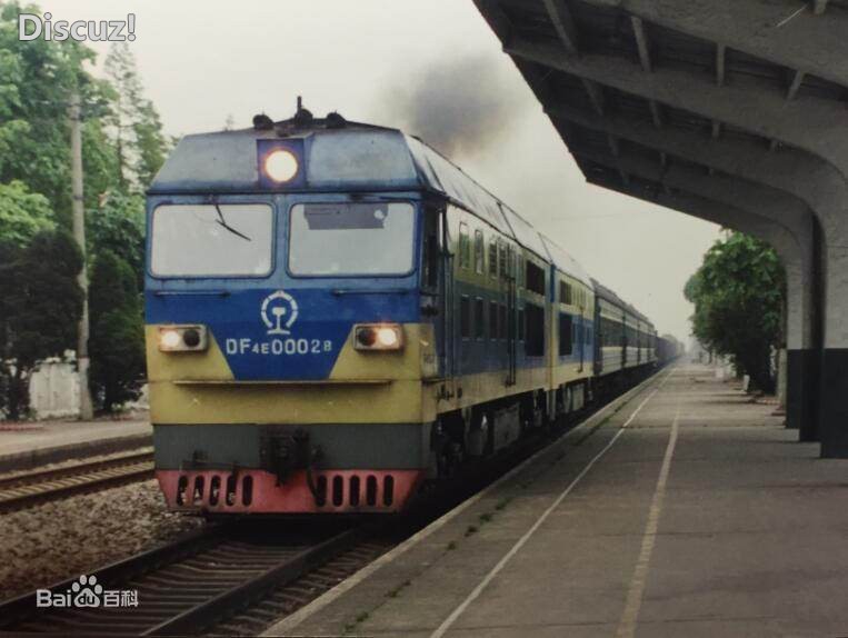

DF4E - 0002 A/B
生产厂家:四方机车车辆厂,1996年;
配属:        上局翔段(上海铁路局南翔机务段),1996年 - 2002年;
备注:        2002年在戚墅堰机车车辆厂改造为DF4B型机车。

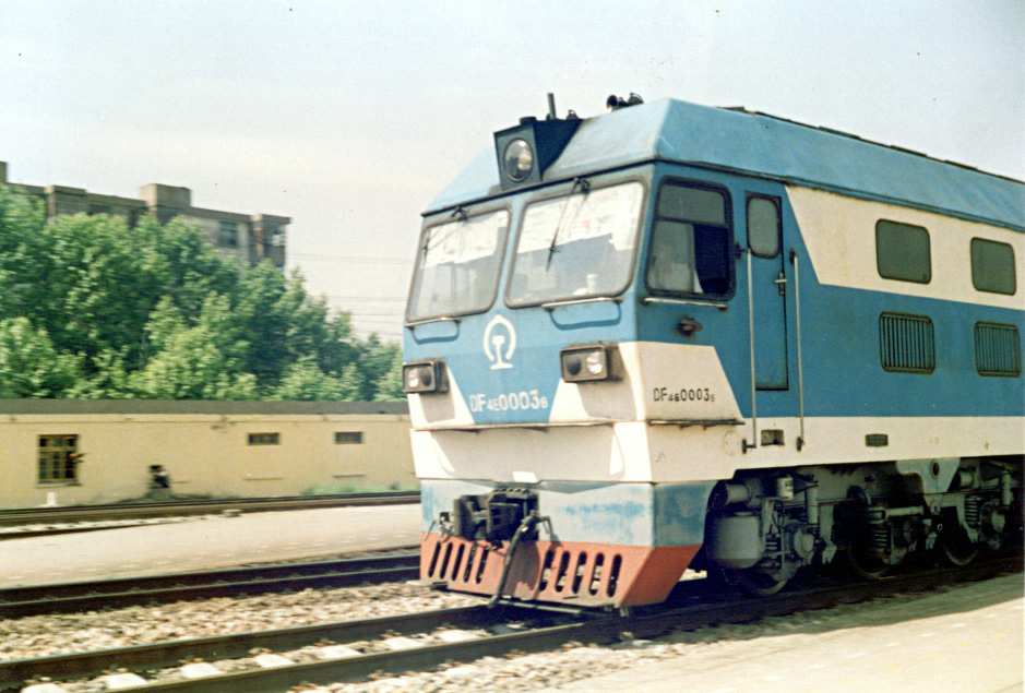

DF4E - 0003 A/B
生产厂家: 四方机车车辆厂,1996年;
A端图片见楼下图片。
