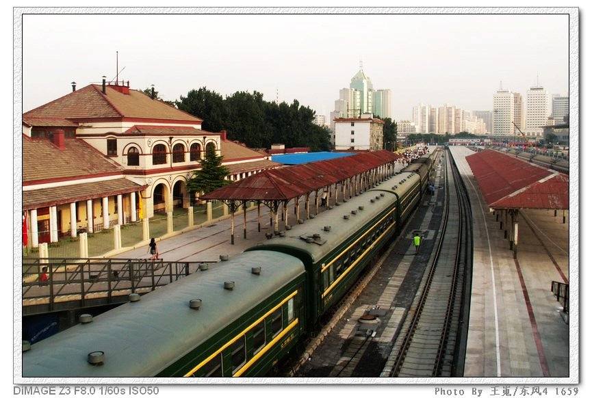

1个有关绿皮车的问题在此一并提出(1个不明白的幼儿园问题,勿笑话偶):
老绿皮车顶部2排像母猪喂小猪宝宝的乳头那样的东西(圆形突出物)是个什么东东???
借东风4 1659图表示一下,见谅.
[ 本帖最后由 smccz 于 2006-7-6 16:33 编辑 ]
2006-7-6 14:46:33
出气筒……
不过形容得还真是xxx
