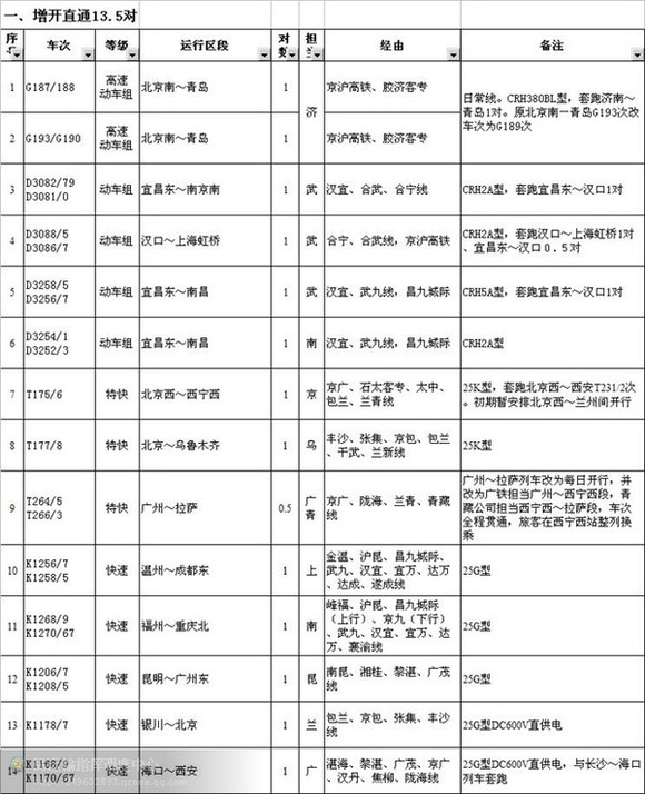

为做好2012年全路旅客运输及暑运工作,确保下半年运输生产经营工作顺利进行,TDB组织各铁路局编制了2012年调整列车运行图,定于2012年7月1日0时起实行,现将调整图有关事项通知如下
(一)旅客列车变化情况

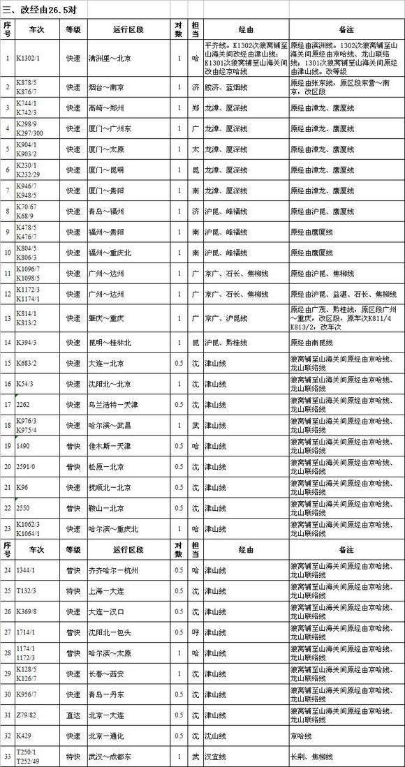

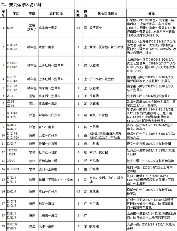

调整图新增直通客车13.5对,变更运行区段18对,改经由26.5对(含津秦客专龙家营封站调整经由23列),普快改快速6对,停运3对。

根据北京局“关于津秦客专工程京哈秦沈联络线施工急需运输调整的请示”(京铁运【2012】270号),因津秦客专工程龙家营封站改造,为减少客、货列车在山海关站交叉干扰,确保山海关口客货运输能力,对狼窝铺~山海关间京哈线、津山线部分客车运行径路进行调整。将23列(上行15列,下行8列)旅客列车在狼窝铺~山海关间由京哈线、龙山联络线调整至津山线运行,并取消部分客运停站,调整运行时刻。

1.哈尔滨~南昌K1124/1 K1122/3次延长广州东,京九线龙川北至东莞东电化工程开通前,K1124/1次暂维持南昌终到,K1122/3次暂改为吉安始发。
2.武昌~成都T246/7 T248/5次、南京~成都K722/3 K724/1次、南昌~成都K787/6 K788/5次改为成都东站终到始发;宜昌东~广州K934/1 K932/3次改为广州东站终到始发;南宁~广州东1234/1 1232/3次改为广州站终到始发;北京西~南昌T145/8 T147/6次改为北京站始发终到;临汾~龙家营2603/2 2604/1次改为秦皇岛站终到始发。机务担当不变。
3.包头~杭州T284/1 T282/3次变更济南枢纽运行经路,取消济南停站;北京~杭州T31/2次取消上海南停站,取消上海南调向;上海南~成都K351/4 K352/3次、福州~成都K392/89 K390/1次、上海~成都K1156/7 K1158/5次取消襄阳停站,取消襄阳调向。西安~北京西Z54/3次、T44/3次,西安~天津K214/3次,西安~呼和浩特K1674/3次4对直通旅客列车西安枢纽内改经何寨-临潼东-窑村运行。机务担当不变。运行经路变化情况由调整局公布并抄相关局。

b_large_AhnE_149800004f061263.jpg b_large_Fs7c_6dc6000040ef1261.jpg [attachimg]21677

(二)客运机务方案
4.武昌~宜昌东Z22/3/4/1次,由武汉局SS9型机车和人员全程担当。
勘误:应该是深圳-宜昌东
