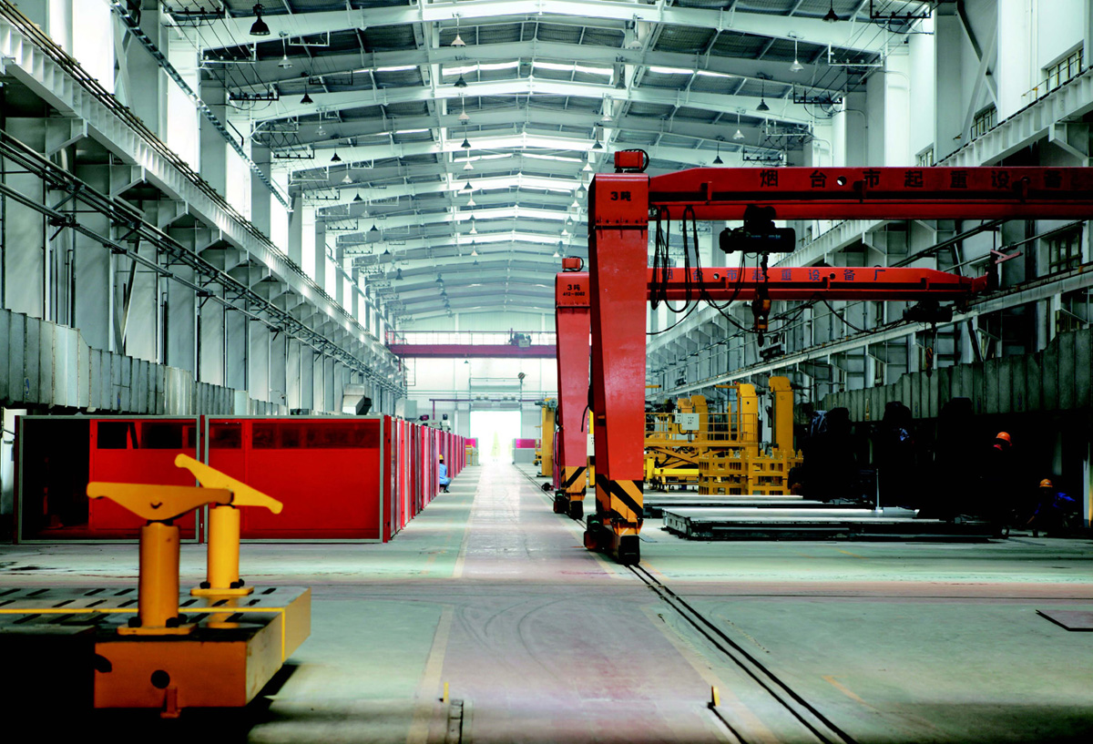

首先是车体和转向架,在不同的车间同步生产。生产车体的称为车体分厂,生产转向架的称为转向架分厂。因为都是初级材料钢板铝合金的生产,这两个地方的制造场面很工业,天车和电焊火花让初来者一时难以适应。

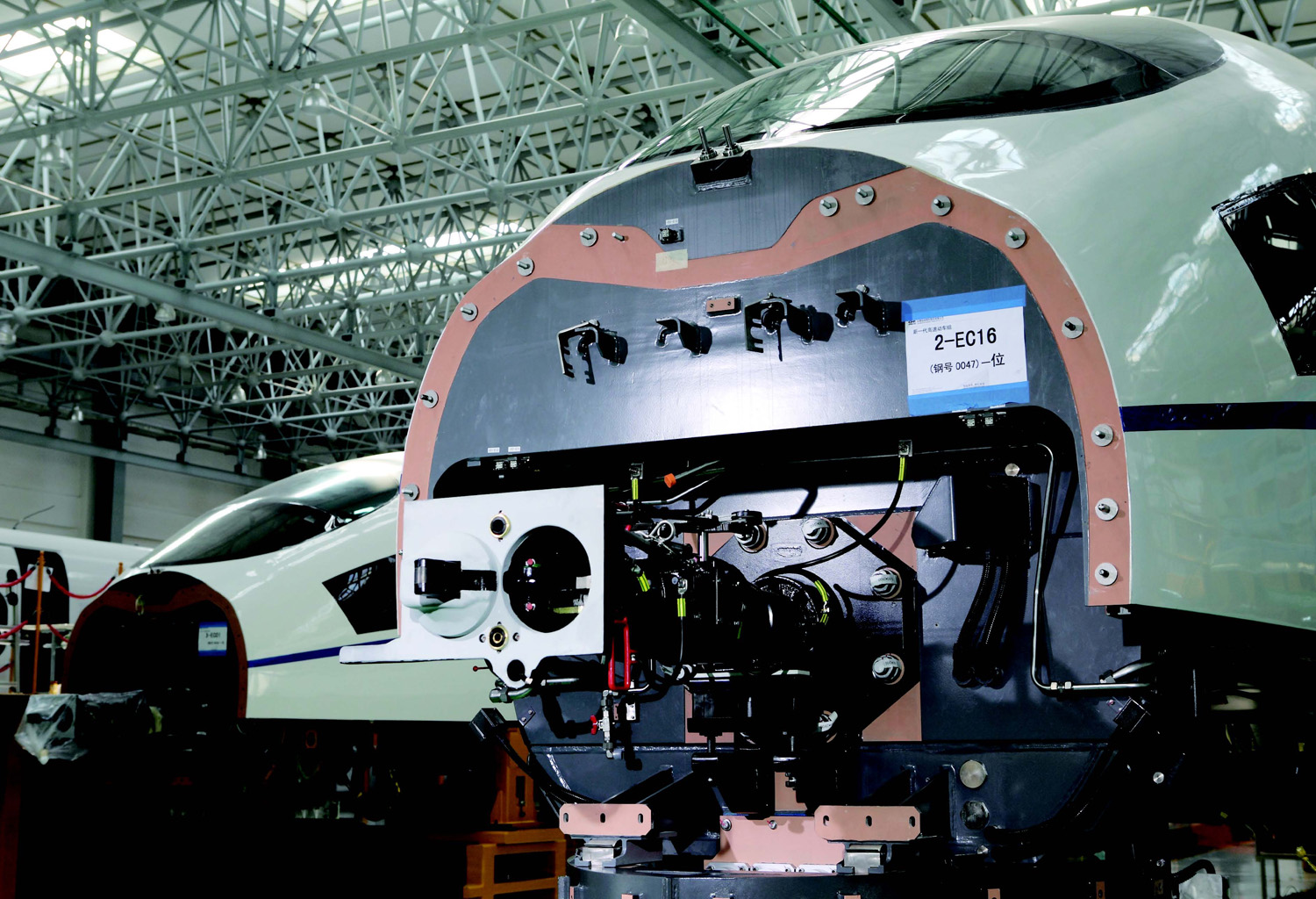

动车组车辆前端

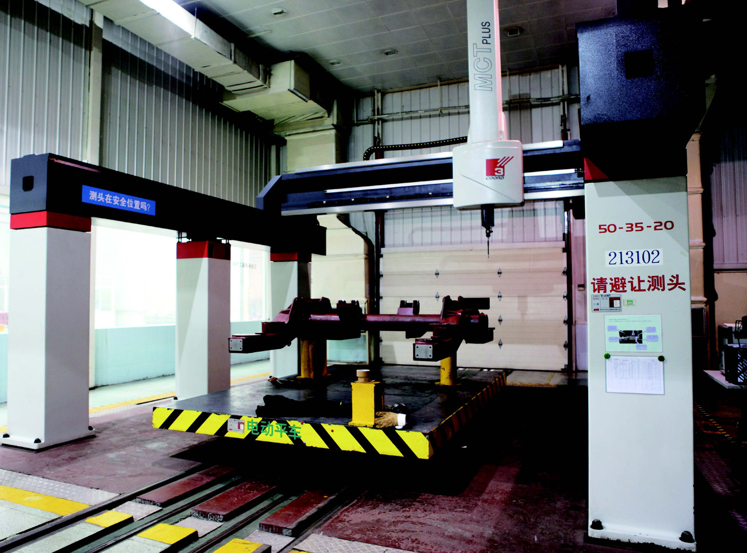

转向架是列车的“脚”,对于以移动为天职的列车来说,它的重要性不言而喻。这是一个很像小车的东西,主体是4个车轮加一个钢铁框架,这个框架行业名称是“摇枕”或“侧架”,总体称为“构架”。转向架的制造从这里开始。
与此同时,轮对和轴箱的组装也在其他的场地进行,中央悬挂装置的焊接、加工、涂装、组装也在进行中。构架焊接完成后,有复杂的涂装过程,即油漆,之后转向架的组装开始,即制动装置、电机和各种管线的安装。组装中,构架被上下翻转,这边安装完毕再翻过来那边,安装的内容丰富,操作复杂。最后,携带了许多部件的构架被吊起落在轮对上,转向架完成,经过试验后等待装车。

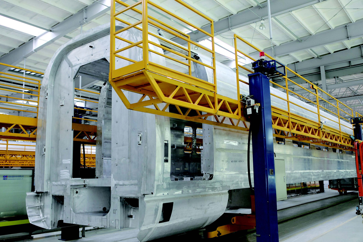

与此同时,在车体分厂,铝合金车体的制造工艺流程从底架开始。底架就是车底,也就是我们双脚踩着的地板下面的那一部分。底架先进行正面焊接,之后是打磨,然后是底架反面焊接打磨、铺装地板及气密试验;端墙组焊,车顶正面自动焊接、车顶反面自动焊接、侧墙自动焊接及整体加工、驾驶室组焊……最后,是上述各大部件的组合焊接,调直打平,在淋雨试验完成后,涂装开始,前后要进行多次上腻子,底漆和面漆的喷涂也是多次。
车体涂装完成后,车体会被送往组装车间,在这里进行车体防寒材料的安装、地板风道安装、车窗安装、配线和气密性试验。

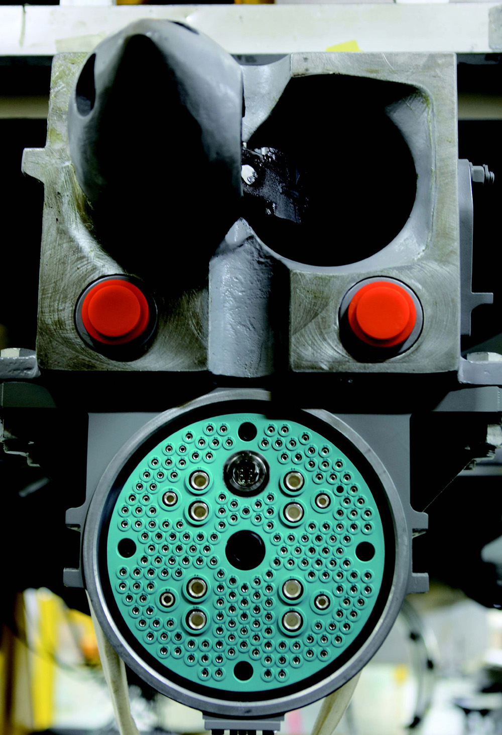

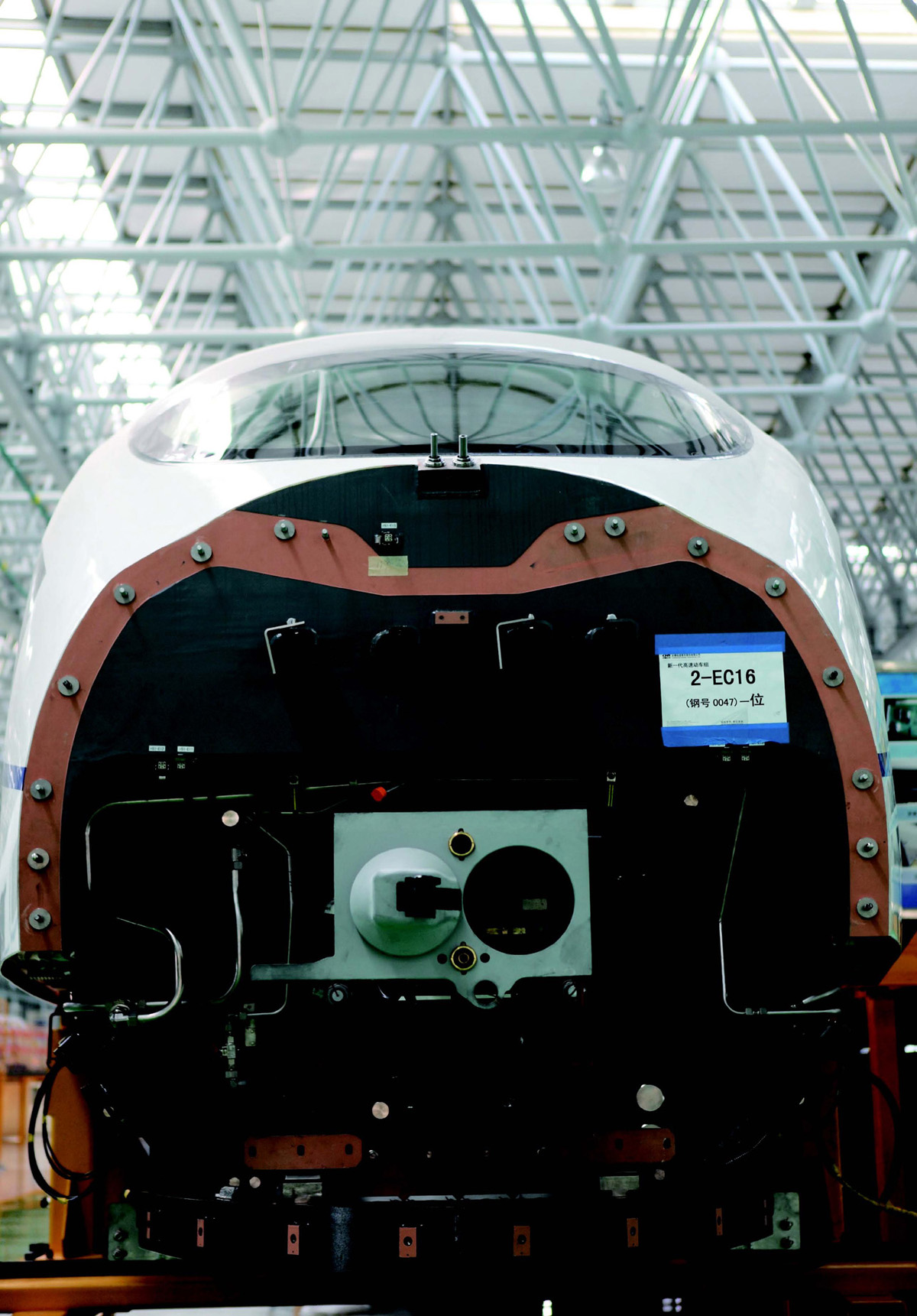

动车组两节车厢连接处的网线连接盘

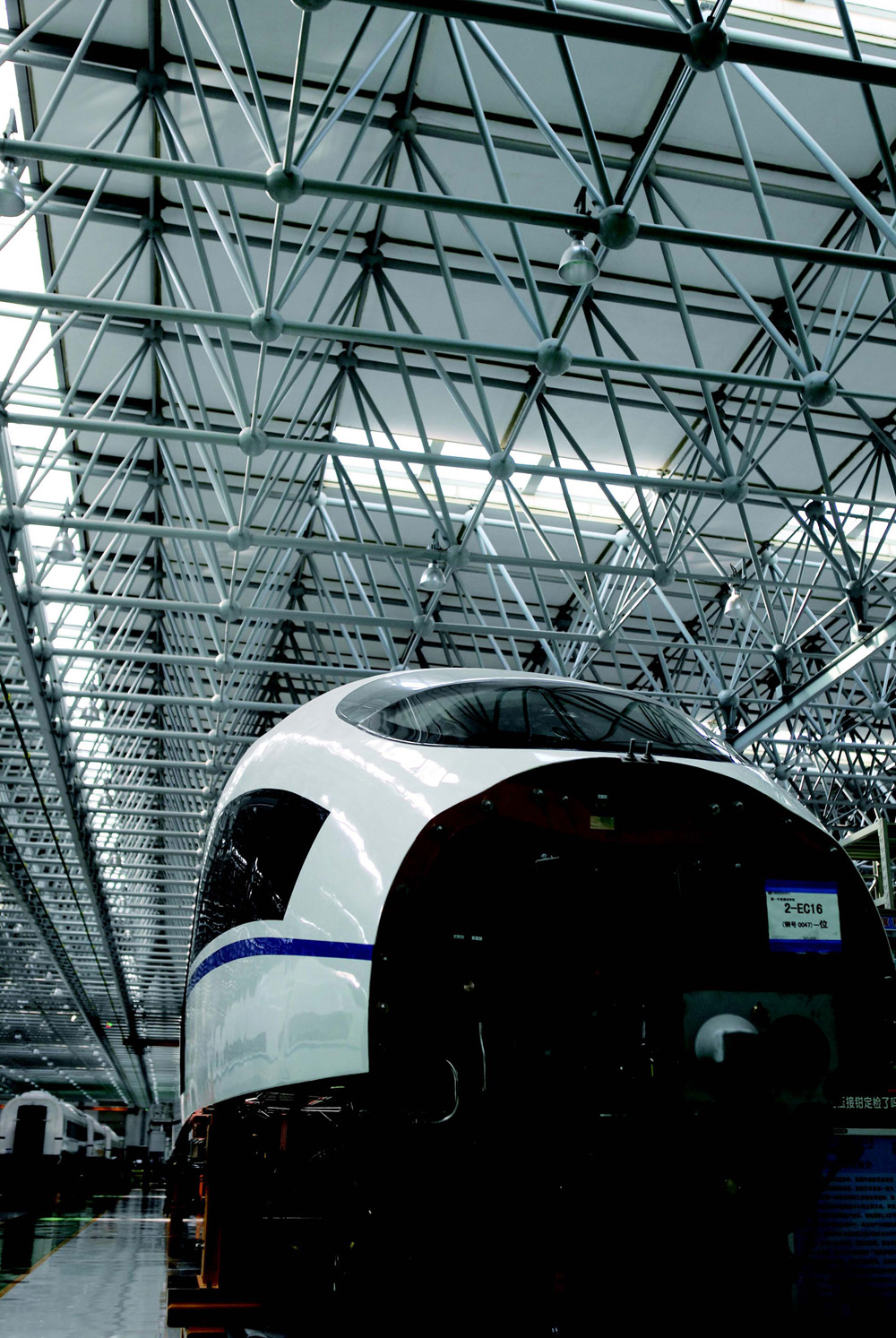

动车组制造现场

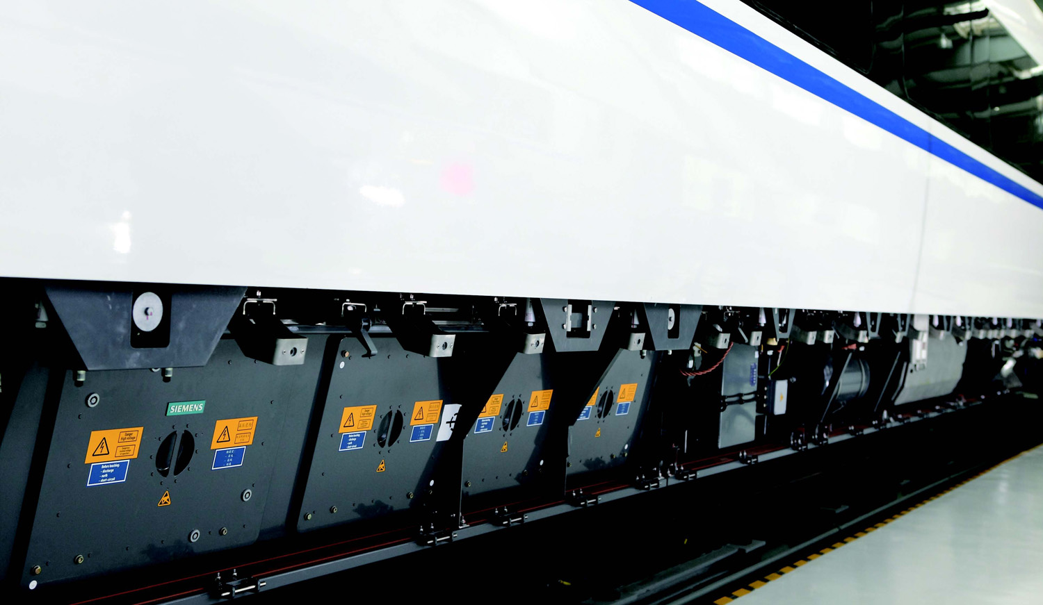

安装在车厢下部的大部件,如变压器、变流器、制动系统等。
