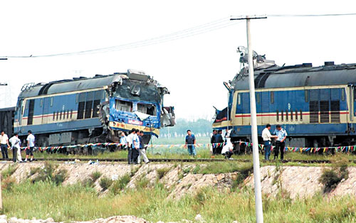

DF8B  空中会车
2007年7月4日凌晨3时50分,由唐港铁路公司租用山西路达地铁公司、雇用北京铁路局唐山机务段司机的东风8B型5647号机车,牵引82003次货物列车运行在太原铁路局管内迁曹铁路,由于两名司机打盹,列车进京唐港站没有停车以时速52公里冒进信号机,与正在出库的东风8B型5649号机车正面冲突,82003次本务机车及机后9-13位车辆脱线,造成机车乘务员死亡3人、轻伤1人,机车中破2台。机车修复后恢复运行。
2012-5-30 16:58:28
转自维基百科
2012-5-30 17:37:31
说反了吧啊?应该是出库机车冒进,如果是82003次,那监控器不动作?
2012-5-30 17:51:50
8B的抗撞击能力有些差。
2012-5-30 20:56:27
huamao_zhh 发表于 2012-5-30 20:56
8B的抗撞击能力有些差。
不单是8B,现在的新车似乎都没戏
2012-5-30 22:13:57
拉局格段 发表于 2012-5-30 22:13
不单是8B,现在的新车似乎都没戏
是啊,假设在发生当年荣家湾事故那样的情形,估计现在的机车能撞没了。DF4以前的机车还是很结实的,虽然工作环境不好,但是安全性很高。
2012-5-30 22:39:40
刚出段就着了,这哥俩强休怎么休的啊~不靠谱
车站进路也有问题,出机车的线路怎么能直接去到发线呢?不设隔开设备~
2012-5-30 23:18:43
huamao_zhh 发表于 2012-5-30 22:39
是啊,假设在发生当年荣家湾事故那样的情形,估计现在的机车能撞没了。DF4以前的机车还是很结实的,虽然工 ...
以前的车真给你下料啊,皮实,做工也实在,宝鸡段的小号SS4外号坦克,现在的车可没这待遇了
2012-5-31 10:48:56
车站进路也有问题,出机车的线路怎么能直接去到发线呢?不设 ...
八成在*子里强休的,女人是祸水啊
你想去吧,肯定就这么点事
2012-5-31 10:49:43
确实如此,具体为什么监控没动作就不知道了
2012-5-31 11:58:23
