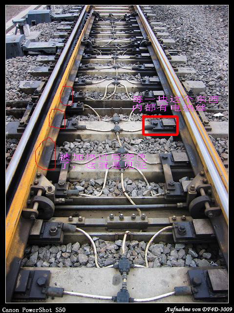

这个就是是融雪道岔了。
如图,粗线框那个设备(忘了叫什么名了)是特别制作的,里面有电热丝,下雪后可以控制它对道岔进行加热,融化积雪,使道岔能方便的转换;细线圈住的那些就是加热之后的痕迹。
就这样一个道岔,估计得好几万,比较贵的说。
感谢×××的图,呵呵,图片上有我就不写了。

8K
楼上图中是电热道岔,但是道岔尖轨上的黑色痕迹不是加热产生的。黑色的是道岔润滑油“铅油”的污渍。沾有铅油的地方不会生锈,所以钢轨生锈时,这里看上去是很明显的黑色。
