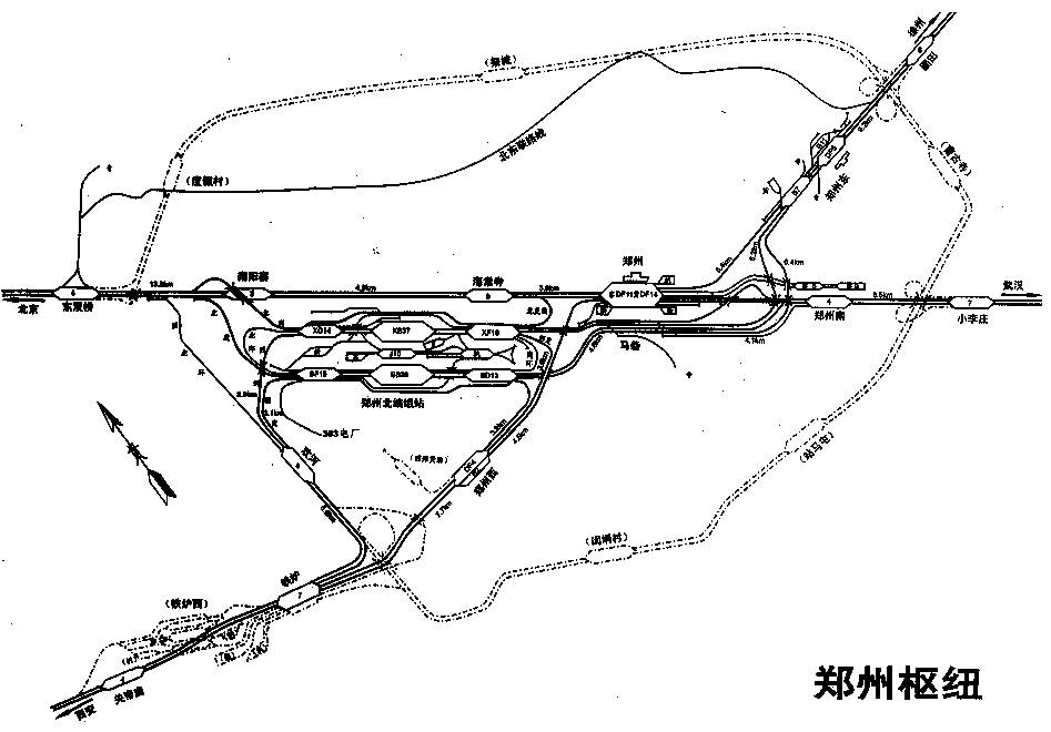

看郑州市地图似乎应该是陇海京广汇合然后向南进郑州站,再向南出郑州站分开,不过西京zt应该走别的线不进郑州站

京广线上。西陇海在郑州站北接入,东陇海在郑州站以南引出。
去西安不停郑州的车直接走京广-西陇海的联络线

MSTS京广线8.0中带的郑州枢纽图供参考
