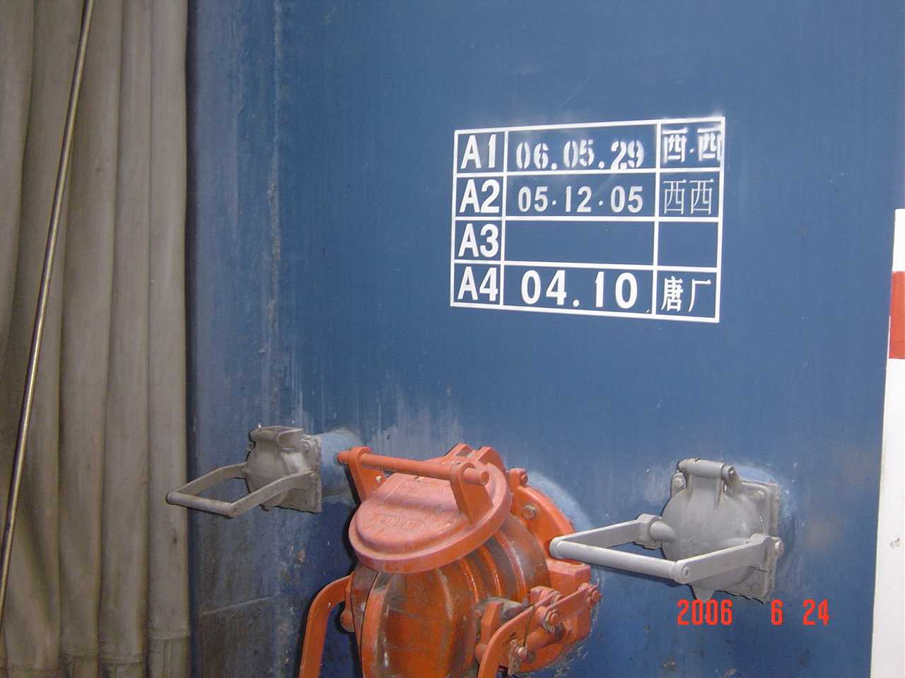

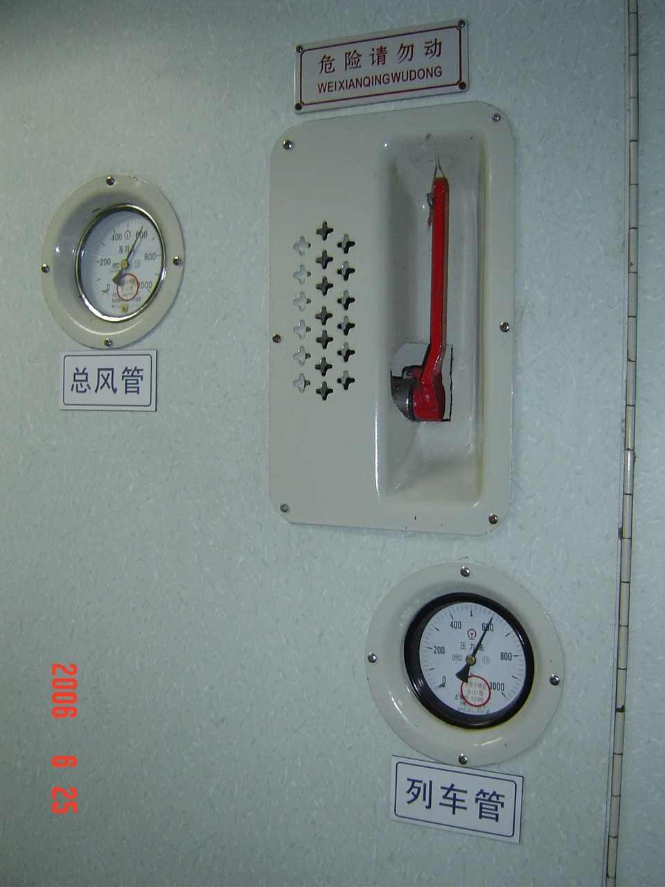

2个图,2个幼儿园问题
1736
图中A1~4,日期,唐厂~西西,这些是何意思?,是检修记录吗?
2006-6-28 12:43:58
总风管,列车管是什么东东?是不是刹车的气压表?
2006-6-28 12:47:26
启车后 常说XX次车长核对风压! 就是看看这个核对!
2006-6-28 13:07:15
1 唐山-04年10月唐山厂厂修(造?),西西-西安铁路局西安车辆段段修。
2 列车管也叫刹车管,当里边的压力下降,俗称放风等同于的刹车。开车缓解(也就是把刹车松开)时,
标准风压600KPa(国际列车的标准是500KPa)。
3 总风管给气动塞拉门和转向架的气动弹簧(25K二者都具备)供应气压的。

琴剑山河 发表于 2006-6-28 21:30
    还有总风管是为25G车体的空气弹簧充风用的,在一些比较新的车体上如25G后期,25K,25T,25Z,是用来给塞拉门,真空集便器供风用的
2010-9-5 19:14:36
也就是说机车要同时给两路风管供风?
我怎么记得机车上都只有一个软管接头啊……
还是说装的是电空制动机,可以只放制动部分的气,总风管压力不变?
