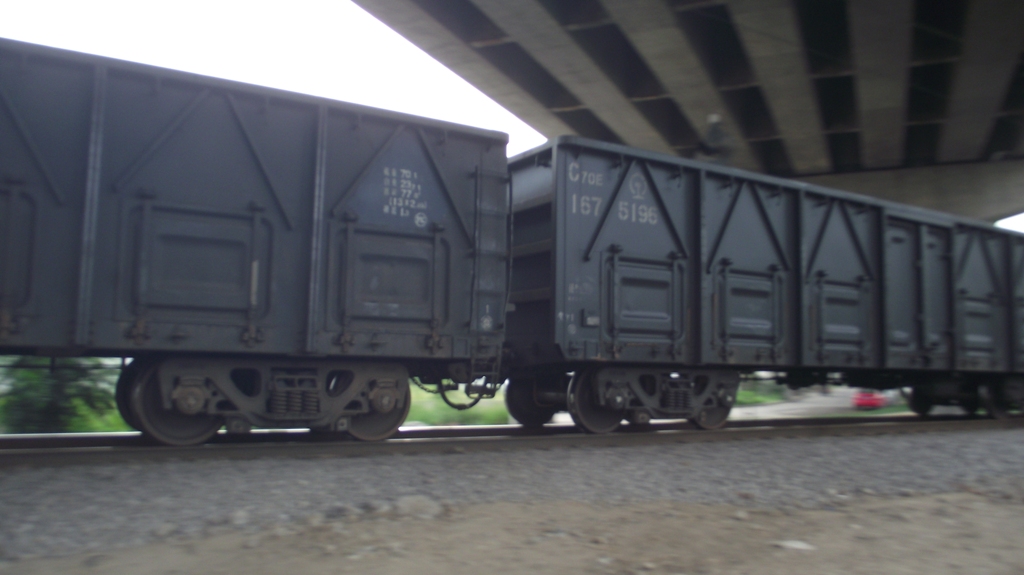

今天见到了两种新的C70(E型和C型)运煤货列
4695
都是呼局自备的运煤专列。
车次编号:呼和001,SS4G牵引,全列为C70与C70E混编,其中C70E要比普通C70高一些
车次编号:华远246,HXD1牵引,全列C70C,这车看上去像是在普通C70上加装了一段挡板,比普通C70要高出一截,估计有C63A那么高,不知长度是否缩短了

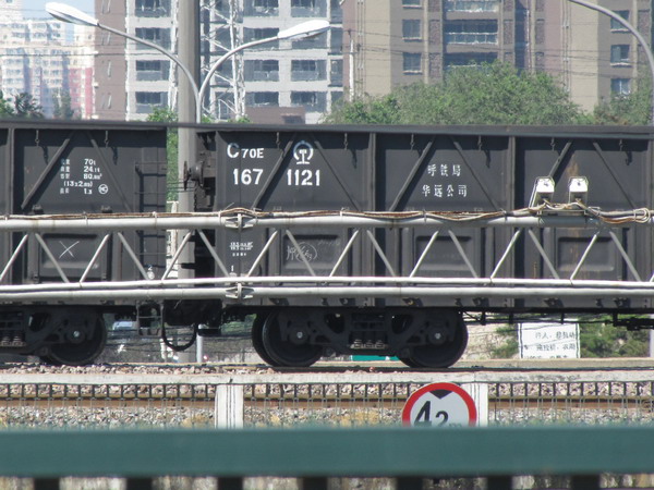

下半年新购铁路货车都是C70E!

原来京原这种C70C的车较多,现在少了 ,现在丰沙的到多起来了,都是华远物流公司的

丰沙随拍得华远C70E

因C70装部分地区出产的煤炭时吨位装不满,TDB在今年上半年组织了C70敞车加高的设计和评审,完成了C70E车的设计。该车和C70相比,主要是将车高加高100mm,侧墙和端墙结构有所改动。
C70C是焦碳运输专用敞车,结构与C70有较大差异。
