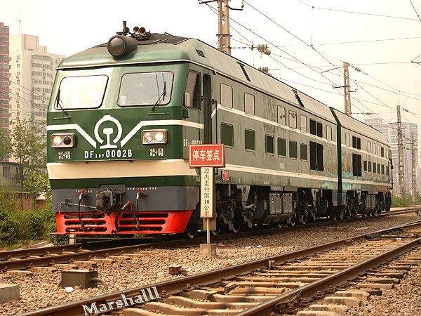

为什么有的重联机车编号前后是一样的(如SS4,DF10F等,前****A,后****B),有的则不一样(如DF11G,前0001,后0002)?

分固定重联和非固定重联
SS4等采用的是固定重联,DF11G采用非固定重联

对
11G可以变成动车组形式~~呵呵
DF11G 0001+BSP+DF11G 0002

因为DG11G不是重联机车吧?只是双机使用,所以两个车号不同,用AB的是固定重联,相当于一个车吧?

SS4G 是机车组(X2)
DF11G是可重联的独立机车!
