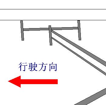

如图所示,假设机车向左高速行驶,机车升起后部受电弓一般是这样的方向,因为弓臂上方两片滑板组向左下方向倾斜,这样滑板与接触网以较小的夹角摩擦行驶稳定性会更高一些,如果使用前弓,低速还能应付,高速可能会出现跳弓现象,所以使用后弓会好一些。

2006-6-16 22:37:49
应该就是这样了!
也有少数生前弓高速运行的,估计是后弓有故障。
支持超然的说法!
