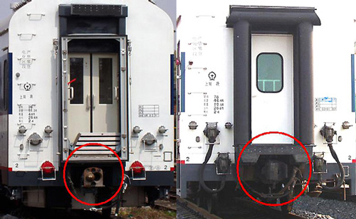

车钩的区别
左:国产版,使用的半永久密接钩.
右:原装车,使用的小间隙车钩.

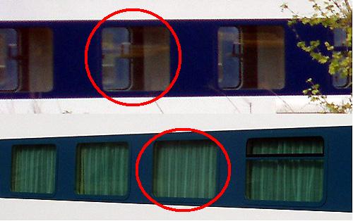

窗裙颜色的区别
左: 国产车,窗裙涂装为深蓝色.
右: BSP,窗裙涂装为墨绿色.

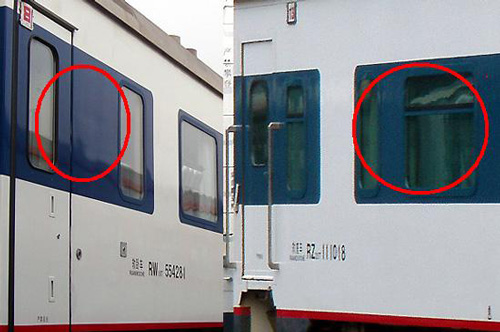

车窗高度的区别
左侧若干辆为国产车,车窗高度高.
右侧单独一辆为BSP,车窗高度低.

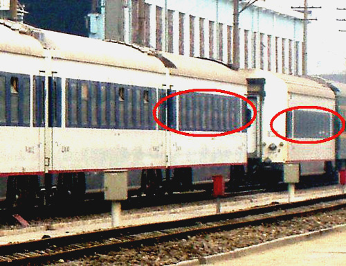

2006-6-13 00:22:24
车窗高度的区别
左侧若干辆为国产车,车窗高度高.
右侧单独一辆为BSP,车窗高度低.

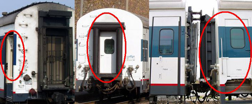

门和风挡的区别
左: 国产车,全部使用电气塞拉门和折棚风挡
中,右: BSP,大多数使用手动门和橡胶风挡,少部分使用塞拉门和折棚风挡

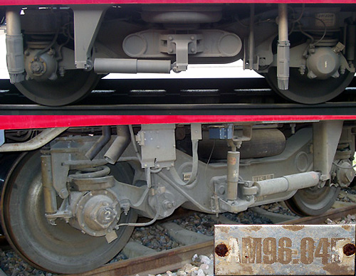

转向架的区别:
上: 国产车的转向架.各厂生产的不同(图中四方厂的车就使用SW220K转向架)
下: BSP,使用原装AM96转向架(部分换装了国产架).注意右下侧的"AM96"铭牌
