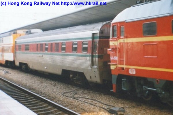

没见过这些车,见下图~

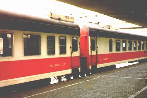

还有两个,如下图

由上至下:RZ25C、25B或者G、25K、25型。

分别是
25C、25G、25Z、25

第一张是全国仅有2辆的KD25C!

第二张图好像是2598的车底,只是现在改为和K108很像的橙色图装了

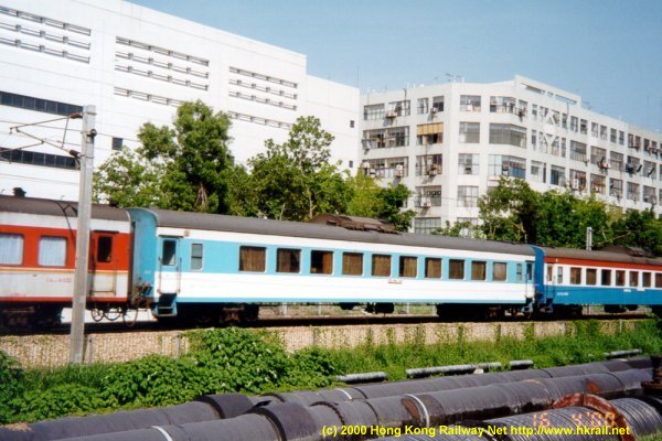

第三张是什么啊

25Z有气动门?而且没分等级,据此断定第三个是25K。

京局津段1478
你说错了,第二张图好像是2598的车底 2597/8没有用过啊,济南局也没有,
597/8和565/6用的是蓝白相间的25G,而且,597/8在00年就用K25/6换下来的S25B以后,就换25K了
给你个提示,哈局的,

好象是KTT
