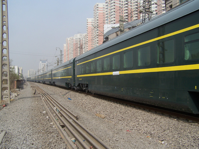

2006-6-11 15:42:43
原帖由 喜新不厌旧 于 2006-6-11 11:42 发表
图在哪里,我要看图
我记得原来哪个贴子里有几张,不知是不是25T,转来看看。
