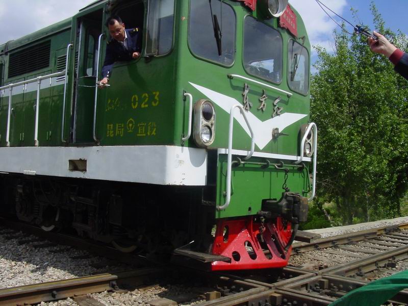

就是这个,有的车有,有的车没有

路签授受机,是非自动闭塞的线路用的,基本原理和半自动闭塞一样,在19世纪末直到20世纪50年代广泛应用。现在还有。
停车的车站是直接传递的,不需要那个东西,那个东西只是在经过不停车的车站、线路所的时候用的。

两个人手里拿的圈子上夹的就是路签。

又长见识了,今天看到了十字形道岔!楼上的那张是好图啊!

好图,没见过

十字形道岔!第1次见,列车通过时肯定"咯噔"声很大吧!?估计此道岔不普遍

这是一个准轨的专用线和米轨干线交叉的,通过限速15公里。

3楼图片是云南昆明米轨核准轨交叉点,机车是“东方红21”米轨机车

现在上局沪段的DF11还都有路签器,不明白为什么现在的车还装这东西。
