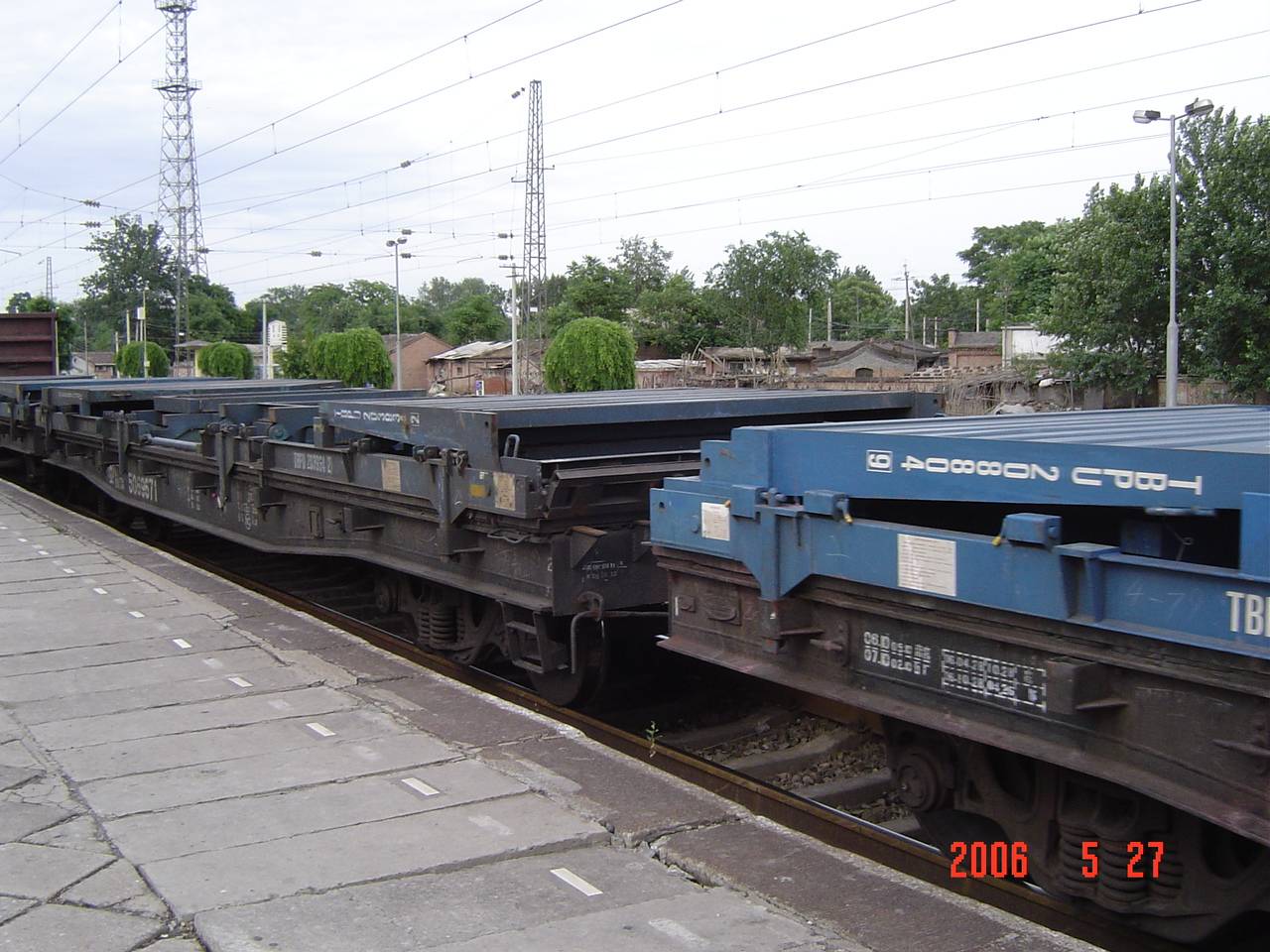

这是什么平车?车上的东西好象是一种可折叠的护帮,是不是运木材的平车?望中铁京辆同学答复.

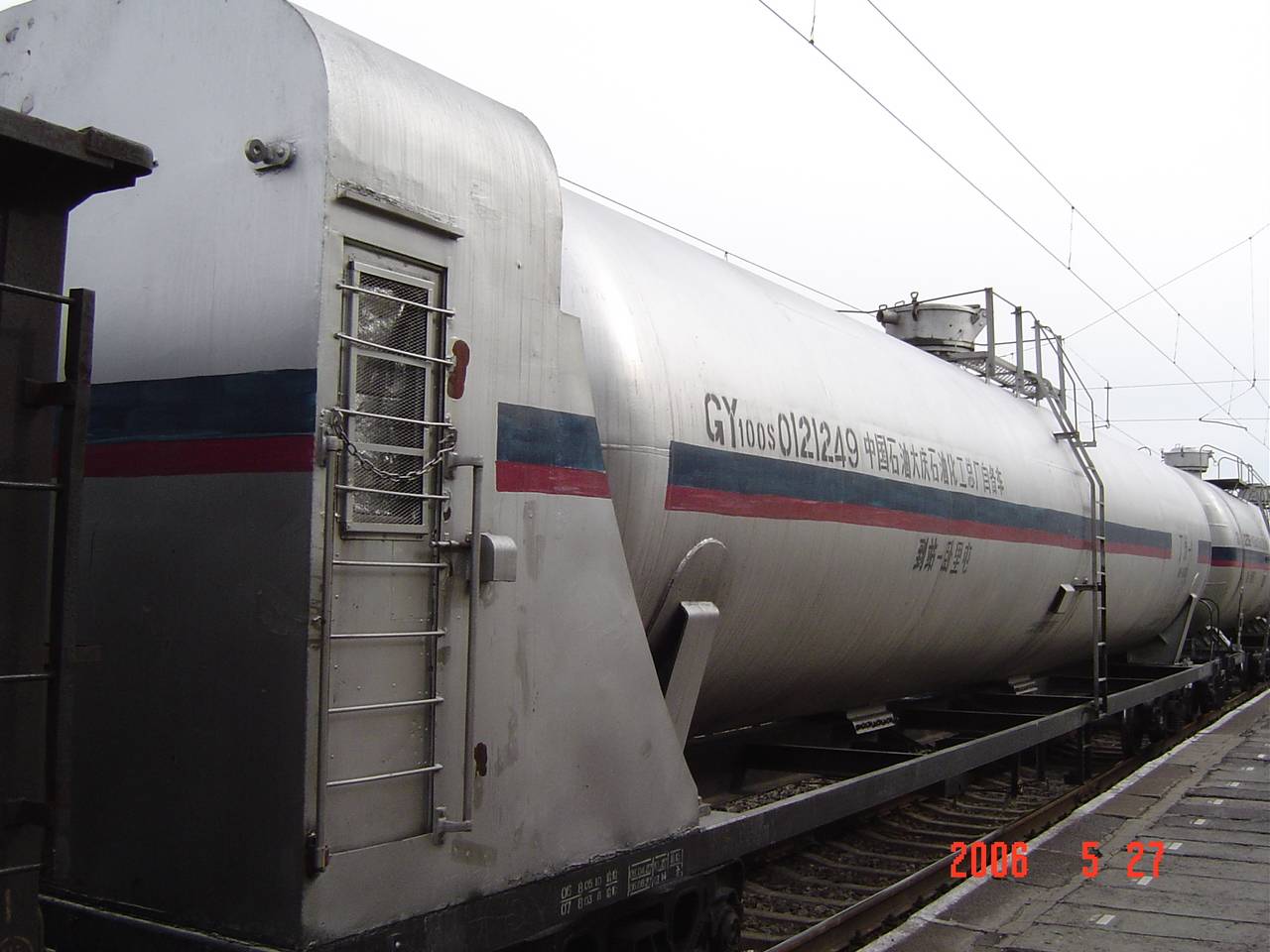

大庆石化罐车,压车师傅2人,偶与他们交谈,说是从河南送料后空车回大庆,到丰西去编组.
2006-5-29 13:54:46

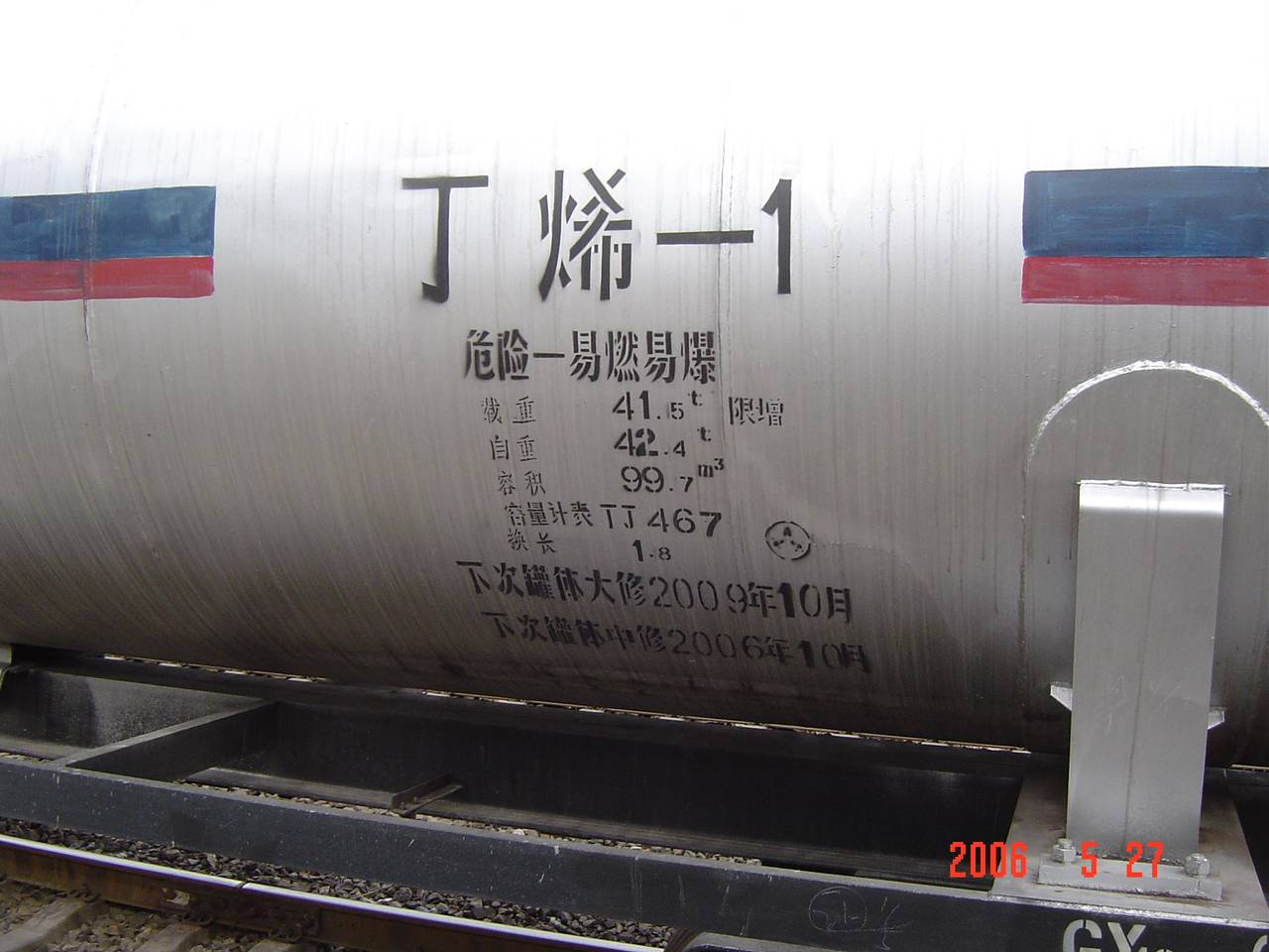

大庆石化罐车,因为运的是这玩意,所以需要压车.

看此车的编号 5069671 应该是N17A
属于通用平车之列 是N17的衍生体 由于平车绝大多数都是为了运送军用物资 比如说车辆 大炮 坦克什么的 在没有军列任务时 这些平车就加上这么个架子 装运木材 这个架子是可以拆卸的 并且成对儿使用

原帖由 smccz 于 2006-5-29 13:58 发表
这车的学名好像是GY100/2.2-1 或叫GY100S 类似于这样的车
都需要押车员 是为了当车发生故障时能简单的处理 并能保证该车平安的到达目的地
这类罐车 GY 主要是运送液态物质的 蓝红条代表他易燃易爆
