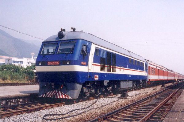

  从DF4CK基本资料的机车用途上不难看出,DF4CK并不是拉大编组特快列车的机车,而是牵引城际列车或干线小编组列车.这样DF4CK机车的应用空间还是很大的.
  DF4CK适用于小编组的城际列车,因为该机车持续速度是70KM/H,所以持续速度是比较大的,因此对于小编组列车来说加速性能较好.因为在70KM以下能保持比较大的牵引力.另外该机车的功率对于小编组的列车是很合适的.象京霸小票,或者某些通勤车的编组很短,我曾经看到过DF11只拉着3节编组的车运行,这肯定是机车资源的浪费.而DF4B型机车虽然功率小,但是由于构造速度的限制,列车时速很难超过120KM/H.因此象那些小编组的25K或者25Z等就不实用了,但是用DF4DK同样是因为功率大浪费机车资源.因此在很多方面上大量运用4CK还是可能的.又如某些需要双机牵引的特快双DF11和双DF4DK都是比较浪费的,机车重联后根本不用满功率运行.所以这时用DF4CK就比较合适了.
  因此就这种情况分析一下DF4CK的不合理设计,以及不成熟的设计.提出改进意见.设想该车量产的可行性.
  下面我将对比成熟的DF11机车和DF4DK机车,来分析DF4CK不合理和不成熟的设计.以及以DF11机车和DF4DK机车为蓝本的改进计划.
2008-2-13 17:41:49
1.不合理和不成熟的设计.
 (1)动力系统.
  DF4CK机车的动力系统采用了DF4C机车的16V240ZJC柴油机.运用功率2650KW.不难看出这个功率在DF4B和DF4D之间,所以这既能融合DF4D的优点,也能具备DF4B的优点.但是在内燃机制造技术成熟的今天240柴油机的原有设计应该说是比较落后的.体积大功率小,而且重量大.因此如果能按照280柴油机结构制造的话,那样柴油机体积和质量将有大幅降低.柴油机质量减小能使车体中部载荷下降车架挠度减小.相当于增加了车架刚度.能减少运行中的震动.280柴油机结构的宽度和长度都比较小,而改成240后能进一步减小柴油机体积,柴油机窄了,相应的内走廊就会展宽.这有利于机车的检修和司机通过.对比DF4DK由于功率比较小,而冷却面积和4DK一样大.所以耐高温性能应该是比DF4D更胜一筹的.相比DF11就更优越了.而且可以继续通过缩小行程的办法将功率降至2250KW(3300马力).机车的牵引性能通过提高传动效率得以维持原来状态.这样能进一步降低中部载荷,因为形成的缩短,可以有效降低柴油机的震动.
 (2)电器系统
   电气柜保留DF4C机车的电气柜设计,整流柜建议使用DF4D的硅整流装置,因为这样能减轻整流装置的发热,从而提高传动效率.电器桂柜应加装辅助通风的风扇.这样有助于提高电器的稳定性.
 (3)传动系统
   对比DF4DJ,DF8CJ我们可以看出前者功率小,而牵引能力却大于后者.这是因为4DJ采用了德国制造的励磁机和牵引电机,使得传动系统的效率得到大幅度的提高.现在的东风4CK机车采用的牵引电机和励磁机还是相当落后的.所以在很大程度上降低了牵引能力.而前面又提到降低柴油机功率.所以提高传动效率是很重要的.所以机车应采用新的高效励磁机,和高效的牵引电机.
 (4)走行部

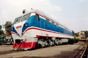

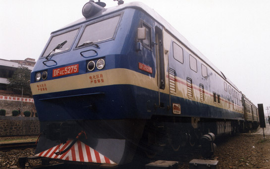

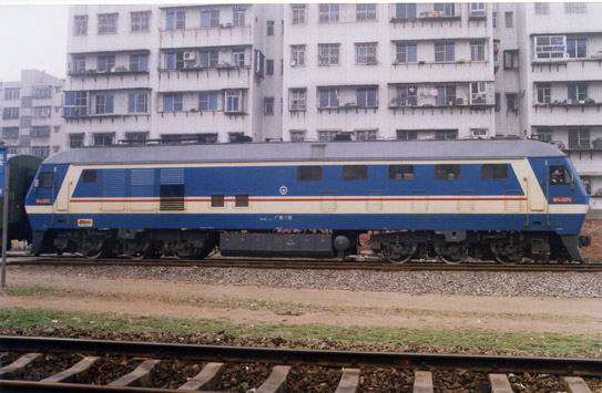

   DF4CK的走行部设计的是很不成功的,对于准高速机车来说,DF4CK的转向架轴距不够长,而机车的轴重只有21T且仅在1.3.4.6轴上有4个牵引电机.由于转向架长度不够,进而造成二系悬挂承载点过于集中,这就造成转向架高速下前后跳动的问题.又由于该车为架悬试转向架.牵引电机的质量全部集中在转向架有分配在3跟轴上,3跟轴的簧下质量并无明显差别.而只有4台牵引电机的DF4CK机车每跟轴的牵引力却和DF11机车基本相同.因此造成牵引粘着质量不够.又因为高速下的跳动,因此机车在高速下的空转肯定非常严重(据说DF4CK在环铁实验的时候正是雨天,空转已经很厉害了,这才没有通过鉴定). 机车的制动系统是采用了单侧单元制动器,这使得机车在高速运行下制动力不够的问题,虽然DF4CK机车质量只有126T,相对于DF4DK和DF11惯性小很多,运行速度也比DF4DK和DF11低10KM/H但是单侧单元制动器仍不能很好的满足需要.DF4CK的二系悬挂参数是按照东风11机车设计的,这造成转向架和车体间间隙过大.(见上面DF4CK侧图.)由于转向架本来就比较轻,加之机车转向架车架间隙大,加距了机车重心上移,造成高速下晃动严重.机车抗蛇行减震处在车体前端,挠度小,因此效果不明显.对于以上问题应做如下改进:1.将转向架轴距增加至2000MM.减轻高速下转向架前后的跳动.2.将机车改为双侧单元制动器分别在1.3.4.6轴安装.2.5轴为单侧单元制动器,(具体外型见DF11转向架).3.降低二系悬挂高度,使机车车架转向架间隙和DF11机车相同.进而使机车油箱位置降低,整车重心降低.稳定性能增加.5.以上措施必然增加转向架质量所以对牵引电机进行减重设计.以上也提到对柴油机的减重,因此机车整备质量仍在控制范围之内.不改变,甚至有所减轻.柴油机重量的减少使车体上部质量减小,重心下移.6.机车转向架加长后将抗蛇行减震按照DF11的设计装在转向架后部,并采用DF11的大抗蛇行减震,以提高阻尼系数.横向减震也改为DF11的大减震,原因同上.
   (5)单拉杆牵引
      DF4CK采用的单拉杆牵引应该说是比较科学的.单拉杆的低位牵引对于增加粘着力是有很大帮助的,(例如SS3B和SS4G)后者采用了低位牵引,结果牵引性能大幅度提高.所以改进后的机车仍然要保持单拉杆牵引.且结构简单省去了很多调节机构.稳定性也有所增加.
   (6)轴控
      DF4CK机车由于只有4个牵引电机.如果采用架控,当一个转向架发生空转时,功率向另一个转向架转移,造成功率转移过大.防空转效果不好.如改为轴控有一个牵引电机空转事向其他3个牵引电机转移,转移幅度小.防空转效果好.
2008-2-13 17:42:44
7)进口部件
   由于技术原因,国产部件不能很好的满足机车运用要求,所以应在少数方面采用进口部件.例如机车的励磁机.还有风泵.
   1.励磁机直接关系传动效率,要提高传动效率,最好选用进口的励磁机.
   2.风泵,现有的大号DF11和大号DF4DK的风泵都是采用一个活塞试和一个进口螺杆式风泵的结构.而且DF11上的NPT5风泵的噪音要远远小于DF4DK的风泵.而螺杆风泵几乎没有噪音和震动,且占空间小.但是由于国产内燃机车是为提速牵引大列设计.而且有气动塞拉门,空气弹簧等设计,故用风量大.而螺杆试风泵的出风量小.所以就要用一个活塞式和一个螺杆式配合使用,而DF4CK用风量小(多牵引小编组,或者没有空气弹簧的22B,25B,25G等大编组列车,故用风量不大.)所以使用两台螺杆式风泵或者一台NPT5活塞风泵就能满足要求(如DF11G,每台机车只有一个风泵).这对机车上部的减重也是有利的.
  (8)机车上部设计
     DF4CK的机车长度应该比DF4C机车稍长.但是由于柴油机结构的改进,改进后的DF4CK车体长度以缩短到20500MM.这样也增加可机车车架刚度.(跨度缩短).将省下的重量控制在原来机车的总重.而将富裕的质量用于加固司机室.而且应象DF11机车一样,非承载部件大量使用轻质材料.并大量采用壁挂式结构.省去安装架,进一步减低上部质量,降低机车重心.可以将电器柜采用DF11机车的结构.增大相对于侧面的面积,以利于检修.制动电阻可以改为顶置式.(具体结构见DF11机车总体布置).而且DF4CK机车功率小.因此制动电阻的体积也不会太大.所以不用在做的象DF11那样顶上鼓一块.(那个曲线真好    )这样也能减小受风面积.降低风阻.
2008-2-13 17:43:57
2.DF4CK内燃机车改进方案
   (1)动力系统
       柴油机改为280柴油机结构的240柴油机.并通过缩短行程的方法将功率有2650KW(3600马力)降为2425KW(3300马力).
   (2)电器系统
       保留原机车(2650KW)整流柜(机车功率在降为2425KW的情况下)以降低整流柜发热.正向电阻减小因而传动效率提高.所有电器柜均加装冷却风扇,强制通风冷却.以提高电器柜工作的稳定性.
   (3)传动系统
       励磁机首选国外的高效励磁机.也可使用国内的新型励磁机以降低成本.牵引电机采用DF11G经过减重后的ZD106E型牵引电机.主发电机功率降为2425KW,并进行相应的减重设计,将自通风改为辅助通风机通风.通风机可采用电动试装在主发电机上方.这样即能缩小主发体积又能降低质量.而且由于不用预留通风间隙,所以动力间长度能有效缩短.至少500MM.
    (4)走行部
       采用DF11机车转向架构架,和只动设计.但牵引电机按照DF4CK的结构4个牵引电机采用对置式安装.转向架增长增加的质量可通过牵引电机的减重维持不变.降低二系悬挂高度.缩短转向架和车架间隙.降低机车重心.减震装置油压减震中的抗蛇行减震和横向减震采用DF11的减震.增加减震效果.一系悬挂油压减震器适当降低阻尼系数以适应机车轴重21T的特点.
     (5)牵引装置
      保留机车原来的单拉杆牵引设计.因为单拉杆结构简单.低位牵引运行稳定.高速通过曲线性能好.
    (6)轴控
     我国运用轴控牵引粘着控制的车据我所知只有DF6和DF8CJ两种.但是由于两种车的传动效率不高,牵引力小.所以轴控的优势不是很明显.可是对于4CK这种特殊情况就比较适用了.现在广泛使用的架控如果用在4CK上做转向架间功率转移的话,效果不好.因为滑动摩擦小于最大静摩擦.所以一旦发生空转,粘着力骤然下降.如果架间功率转移过大.容易超过另一转向架的极限,而引发新的空转.尤其对于4CK这种只有4个牵引电机的车.如果是轴控,当一个电机空转时,功率向其他3个电机转移.本电机也保持教小的功率.因此其他3个牵引电机功率变化幅度不大.不会引发新的空转.牵引总功率基本保持不变.
     (7)进口部件
        首推进口螺杆式风泵,噪音小体积和质量小.对于机车减重非常有利.且噪音小也更人性化.
     (8)机车优化设计
      1.司机室应按东风11标准化司机室制造,信号机安装借鉴DF11G的安装方法,在侧面的立住上安装信号机.司机室人性化设计全部借鉴11G的设计.机车隔离间由6个间改为DF4D的7个间,增加传动间设计,以减小一端噪音.隔音墙以及通过门,电线管路等均进行密封设计,尽最大可能减小司机室噪音和震动.(达到机车内能睡觉的程度 )
     2.尽量减轻上部车体一切质量,将减下来的质量一部分降低轴重至20T(有轴控牵引粘着控制).另一部分加固机车蒙皮.增加司机室的安全系数.车体长度降为和DF4C相同的20500MM.车体质量的减轻能降低重心增加高速稳定性.制动电阻改为顶制安装,以节约空间.
     3.机车加装厕所,鉴于DF4CK机车的辅助间比较大,因此富裕空间大.加装厕所是可行的.这更增加了机车的人性化系数.
     4.微机网络控制,机车应象DF11G机车一样采用微机网络控制技术.需要的操作只要轻点触摸屏即可自动完成.并且机车能自动诊断故障,时时检测各项运行参数.见控器显示屏可增加到3个.
   5.机车外观改进.由于机械部件的体积减小对机车外观做相应的改动.机车外观参照DF11机车外观制造.手把全部采用不锈钢手把.司机室门手把按DF8B标准化机车手把安装方式安装.过度平滑,造型美观.
     相信经过以上优化设计的DF4CK将会更完美更出色.
