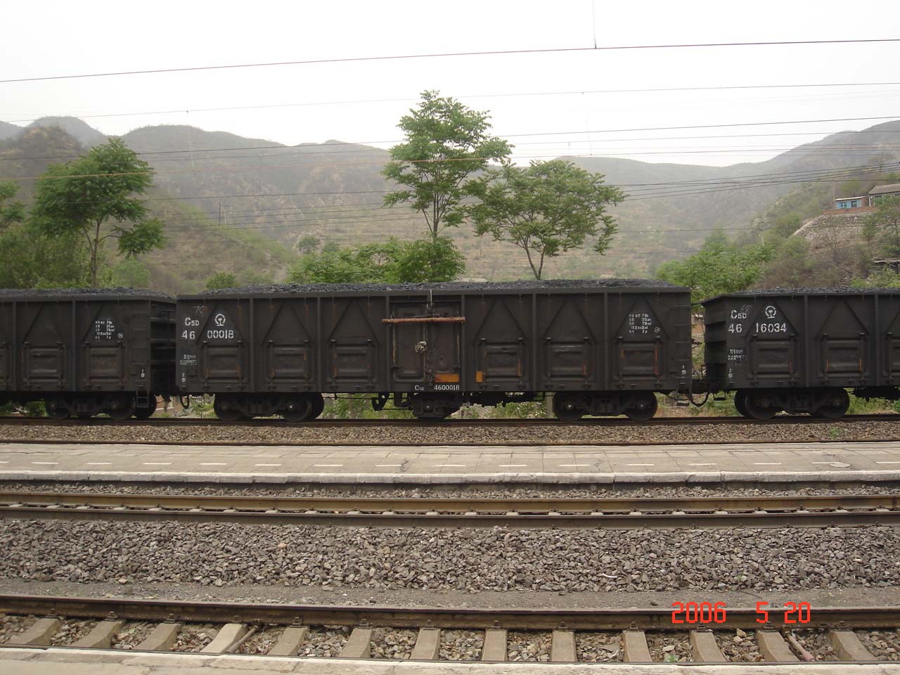

这车中间的轮子是承重用吗?(如图)
这车中间的轮子是承重用吗?(如图)

昨天拍于丰沙雁翅站
01

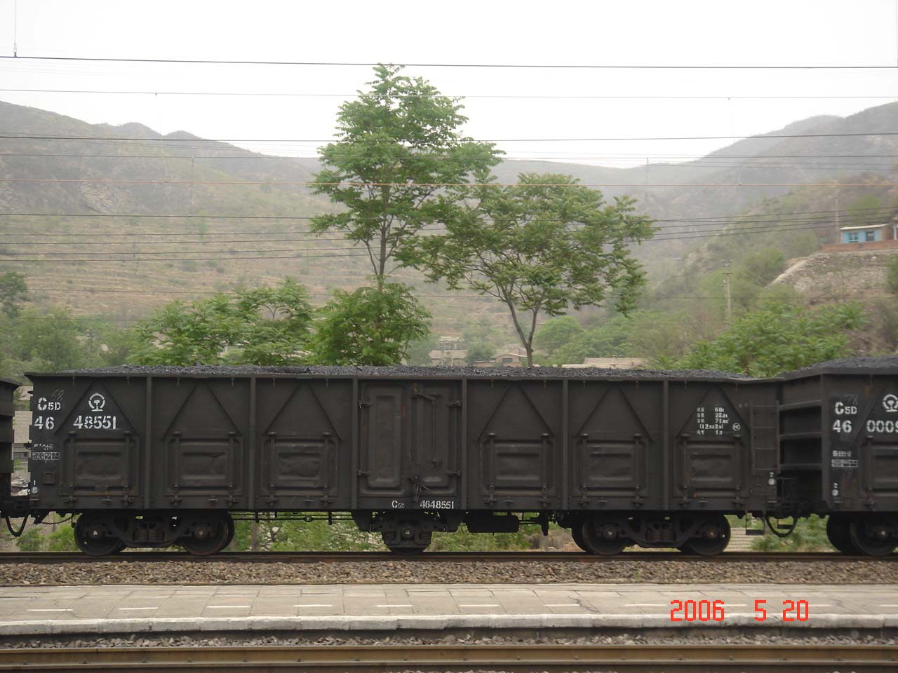

还有这张,图已发完
02

5轴车
当然是承重的了

这种车是在原有60t车加一个轴使载重量增加的吗?
2006-5-21 09:39:12
点燃
245
点燃
增加制动力,这种车制动力很强
2006-5-21 09:48:05
DF10F
6301
DF10F
8轴,100吨级敞车,哈哈

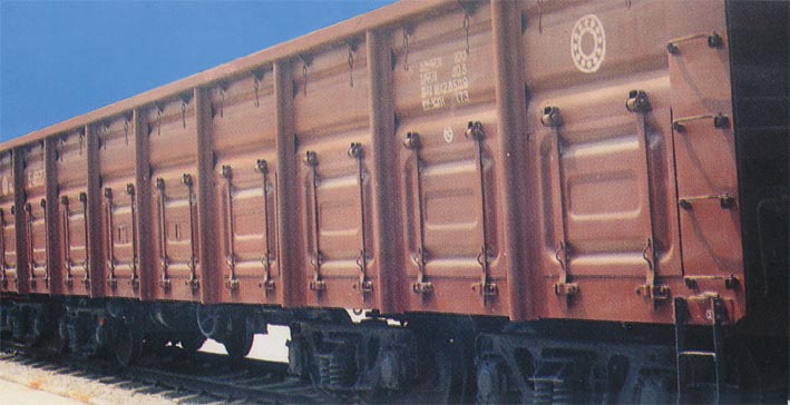

铁博有这样的车

中间加一个轮对,转向很麻烦呀,有什么特殊机构吗……
径向转向架?
