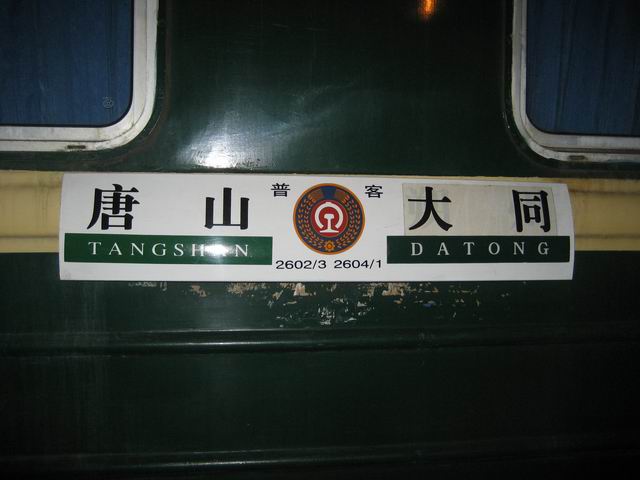

原装22B
2008-3-15 20:47:10

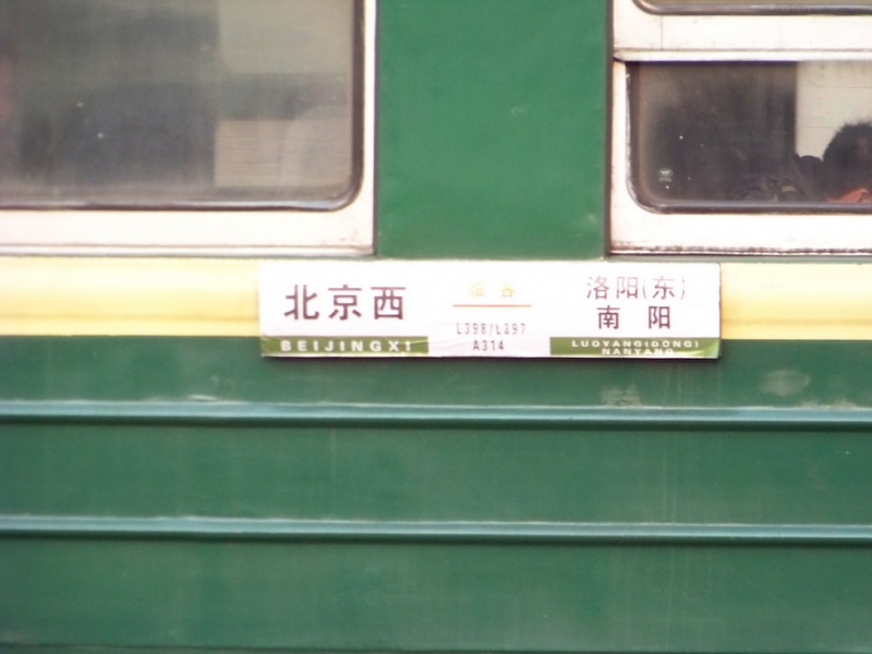

翻新22
2008-3-15 20:47:29

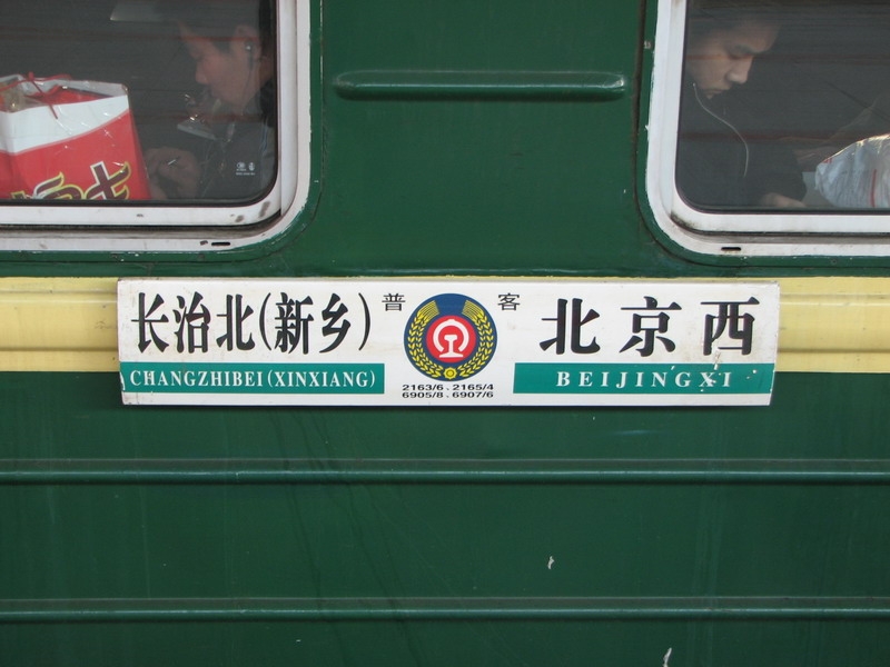

翻新22B
2008-3-15 20:47:48

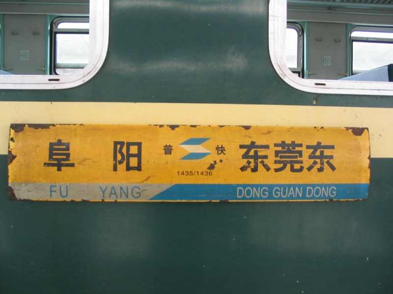

25B
2008-3-15 20:48:21
