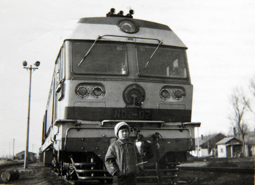

陈哥与ND4-02!

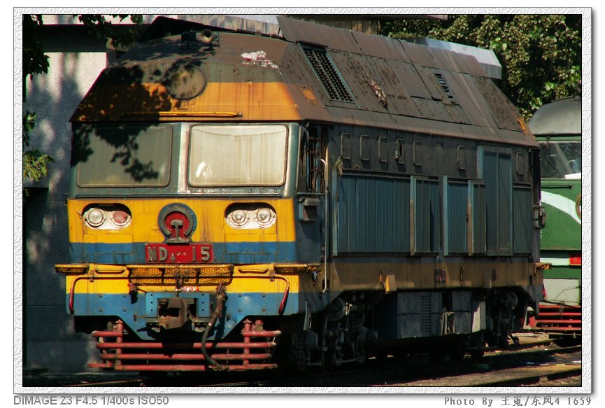

下图是15号车
[ 本帖最后由 marshall 于 2006-6-17 20:18 编辑 ]
2006-6-17 20:15:46
现在唯一的ND4!
ND4-15

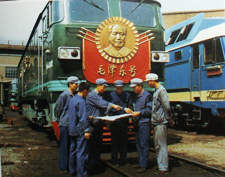

主席号,旁边是ND4-24

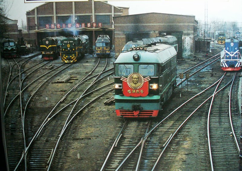

那时的丰台机务段车库
美国五旁边的ND4是25

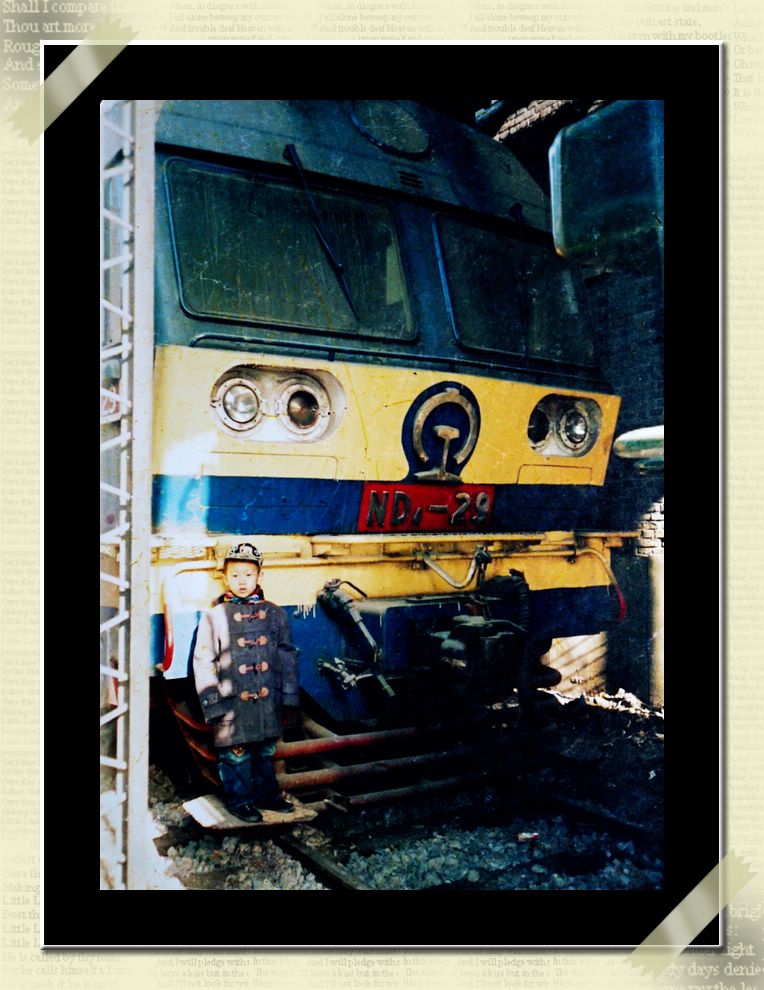

我站在ND4-29上
当时在西直门折返段

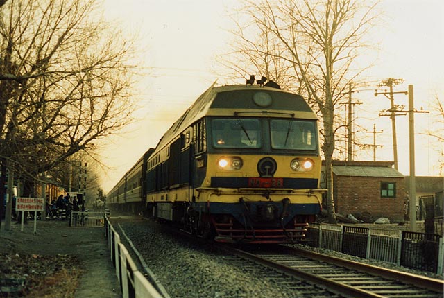

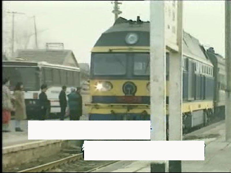

ND4-28
第一张是京包线五道口,
后两张时在清华园车站
2006-5-17 18:57:42

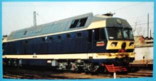

ND4-05
2006-5-17 19:34:48
