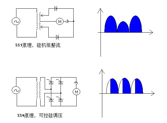

引燃管我不懂,其他两种我说说:正弦交流电,蓝色的部分表示电压。
上面的图:表示的是不可控的硅机组,就是SS1、还有新干线0系列车的原理,靠变压器调压,硅管整流。
下面的图:表示的是可控的晶闸管,俗称可控硅,就是SS3B、SS4、SS9G等等车的原理,靠硅管的开通时间来调压,同时整流。

看来引燃管和可控硅大概是通过调整控制极与电源极之间的相位来实现调压的?需要不同的电压,就让导通点处在电源波形的不同位置,是吗?

前一句是对的。后一句不对。
引燃管和可控硅调压都是针对直流电机。直流电机使用时都会串联一个比较大的电抗器(就是平波电抗器,我图里画出来了)使得其电流始终是连续的,否则电机性能会严重恶化。
变频调速是针对交流电机的,简单的说就是靠逐渐提高交流电的电压和频率,来对交流电机进行启动、调速,和直流电机原理完全不同。

您在三楼画的可控硅原理图不就是交流吗?

我大意了,那是随便画的一个……
新图已经画好,请查收

上面SS1图之中,两个可以移动的调压开关各有0—17级,各自移动,总共就有0—33级。
2007-11-17 14:10:29
真纳闷儿了,SS1那个直接接个变压器再整流不就得了?干吗要用两边分别可调?
