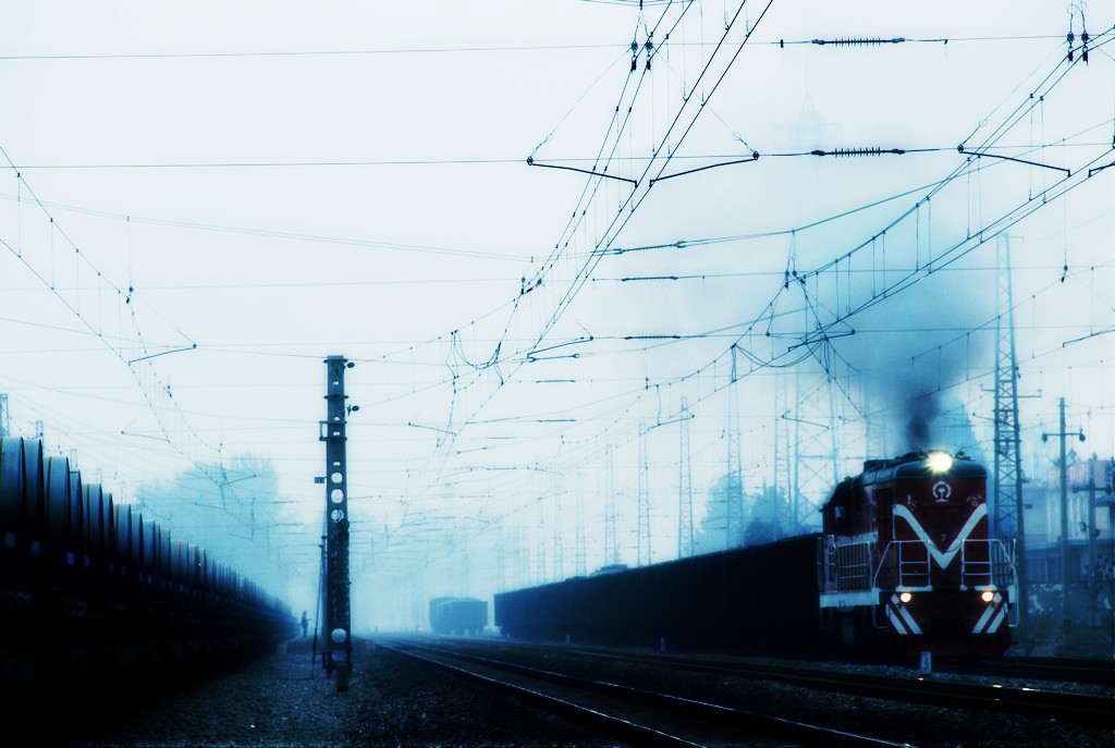

冒黑烟的DF7

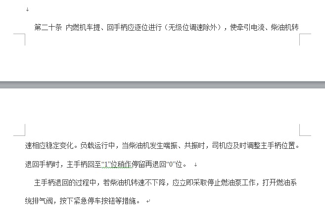

也许记错了,可能是铁路局自订的规定,毕竟那会在江苏,ND5,DF11,DF4D比较多
不过操规是这么讲的:
这样做对柴油机是有好处的,手柄提太快,柴油机冒黑烟不说,牵引电流猛增,容易对整流柜造成过电流冲击,机车也容易空转。还有,如果牵引电流猛增,机车主电路过流保护,柴油机突然卸载很可能导致飞车。
其实现在电喷+微机控制以及很努力地改善柴油机的工况了,但毕竟不能百分之百做到零黑烟,毕竟电脑只是辅助司机操控,真要超出电脑控制范围也没办法。
