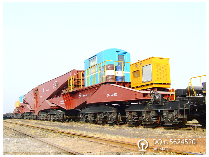

DQ45 5624520
10.9 齐厂 2010.11.20 石景山南站
2010-11-21 08:30:34
产品说明:
该车主要由钳形梁、导向梁、大底架、小底架、转向架、操纵室、调宽装置、导向侧移装置、起升装置、支撑装置、空车连接装置、风制动装置、手制动装置、车钩缓冲装置、液压装置及电气装置等部分组成。、全车共有4套空气制动装置,每套空气制动装置控制2组转向架。装有2套液压装置和2套电气装置。采用E级钢17型车钩,采用MT-2型缓冲器。全车采用4组3轴和4组4轴焊接构架式转向架。
