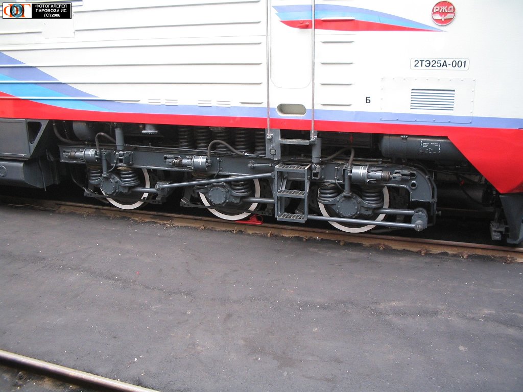

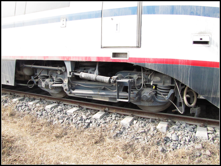

这是另一种结构的径向架子,采用的是外部拉杆方式,一张是俄罗斯2ТЭ25А交流车,一张是唐山的动力分散
huamao_zhh 发表于 2013-8-21 23:19
车底图。估计想搞清楚该车,需要找到当时设计人员或制造人员沟通一下了。
该车的径向转 ...
别管是自导还是迫导,首先的原则就是要解除1,3轴的的径向约束,而且1,3轴要通过连杆机构使两者轮对同时趋向曲线的径向位置。对这个车,首先1,3轴都有固定的单拉杆与构架相连,并没有解除约束,而且1,3轴二者之间无论是在电机上部还是电机下部都没有连杆机构相连接,所以根本就不可能是径向的了,另外一种近似于径向的方式是柔性连接,也就是X2000和NY1003那种橡胶堆固定轴箱的。多找点图纸资料,看看实物,就知道目前所能看到的车基本都是自导向,迫导向的是凤毛麟角,我前面发的那个唐山的摆式车就是属于迫导向。
