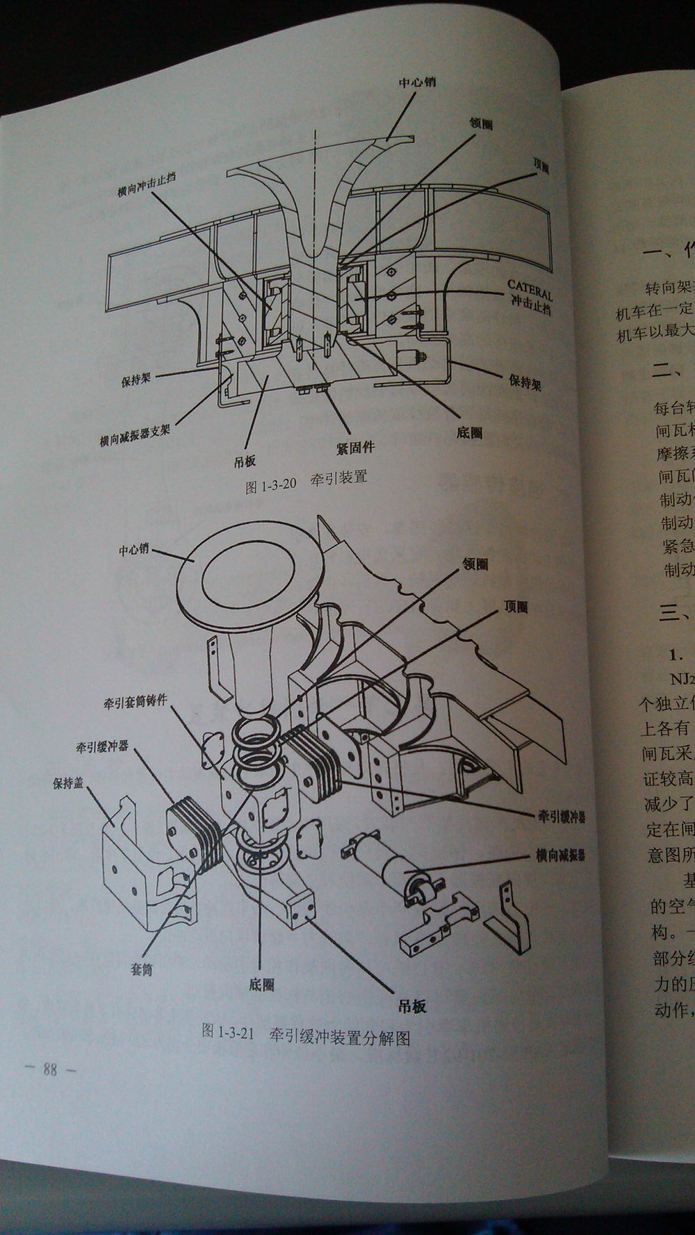

这个您真没跟我说过,不过我也不会质疑他是横向阻尼器
但我还是觉得一些杆子有点奇葩,除非把转向架吊出 ...
没有吗?我记得这几个照片是你传给我的,那也可能我记错了。
你后面的话说的对,你指的是功能方面,我指的是技术角度,有没有径向机构,如果有就可以定义为径向。所以大家没必要计较啊。

车底图。估计想搞清楚该车,需要找到当时设计人员或制造人员沟通一下了。
该车的径向转 ...
这个是NJ2的,他只设了一个横向减振,并且是在中心销下部,横向减震器设在这个部位其实是比较少的
这个我也同意,毕竟是不是径向转向的目的是为了提高弯道同行能力,及轮缘磨损的减缓。当然也有可能是通过其它方式来达到这一点。
可惜,该车的技术的资料太少了。

dj30001 发表于 2013-8-22 09:28
可以那么理解,不过只是说活动量比普通架子大,但他的结构并不能定义为径向,就像现在大部分和谐车的轴 ...
嗯嗯,理解。
只不过该车的技术资料太少了。

huamao_zhh 发表于 2013-8-22 09:44
这个我也同意,毕竟是不是径向转向的目的是为了提高弯道同行能力,及轮缘磨损的减缓。当然也有可能是通过 ...
不是少,是压根就没有所有信息都是靠车迷推论出来的
所以好玩啊
那个边上那个是普天号动力车,轴式A1A-A1A
对了,这个可是货真价实的准高速径向架子,可惜压根没上过线……

那个边上那个是普天号动力车,轴 ...
这个确实是准高速径向架子,另外一种就是交流DF11的方案,图纸有,没有付诸现实

dj30001 发表于 2013-8-22 09:50
是,我知道不是你拍的,我记得聊天时传的,应该是长江上的,话说长江没了,去年高温试验的照片都没地方发 ...
那您肯定记错了吧,我很少传照片的,那个图我应该也是第一次见
嗯现在上不了Q
2013-8-22 09:54:37
huamao_zhh 发表于 2013-8-22 09:45
嗯嗯,理解。
只不过该车的技术资料太少了。
目前的厂志和四方生产过的机车列表都是95年以前的,这车是98的,所以目前还没有资料
