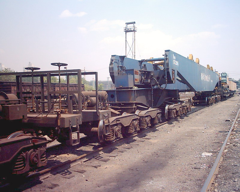

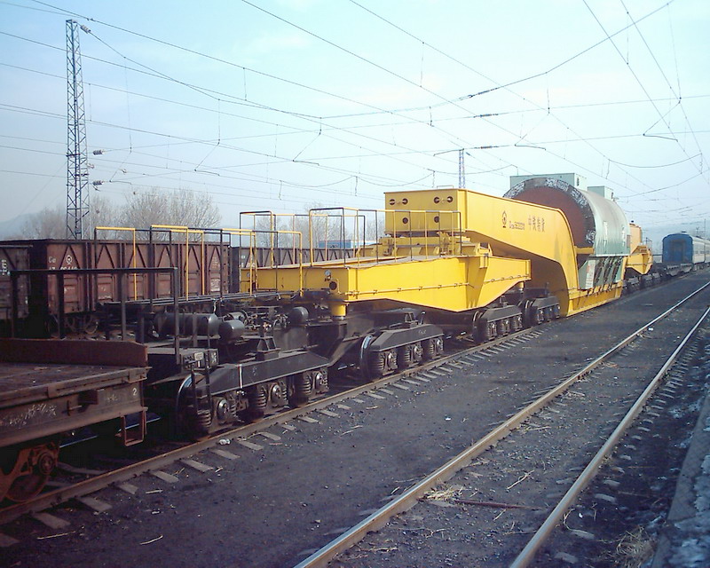

楼主能不能弄点钳夹车的图片,期待中……
2007-1-10 15:57:25
见过一次 在沈阳北站
