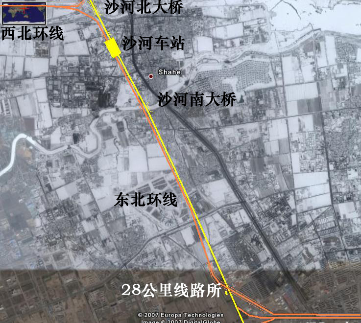

清河车站-28公里线路图

28公里线路所是京包线与东北环线相连的两个枢纽之一,
28公里线路所一共有三条线
1.北股 作用:沙河-黄土店(上行)由此经过
2.西股 作用:清河-沙河(上下行)由此经过
3.南股 作用:清河-黄土店(上下行)由此经过
其中西股的作用最大,北站出发的所有京包的列车都由此经过。其次是北股,沙河去黄土店的京包上行列车都由此经过,下行列车都走黄土店-沙河的东北环线的大桥,如果您在28K-沙河区间看见京包线过车(向北靠右行驶),不要认为是逆向行驶~~~
最后是南股,一般来往西直门-东北环的小运转都走这里
由于28公里的所有道岔都是18号道岔,
所以经过此道岔的时候限速62公里。
一般58、59通过。
通过这里的列车,喊联控的时候都喊:“28公里,XXXXX次接近”
26公里线路所是28公里线路所的分所,那个扳道房是看管道岔的,
此地区的铁路都归28公里线路所管辖

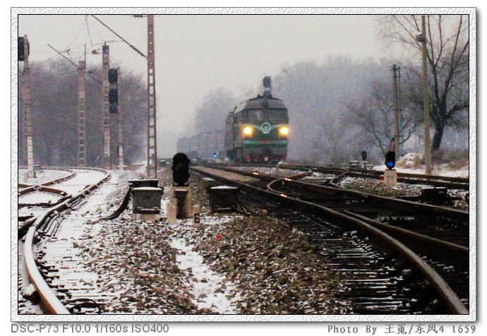

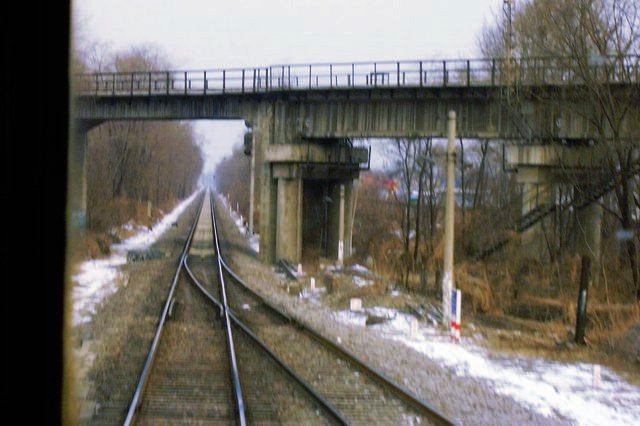

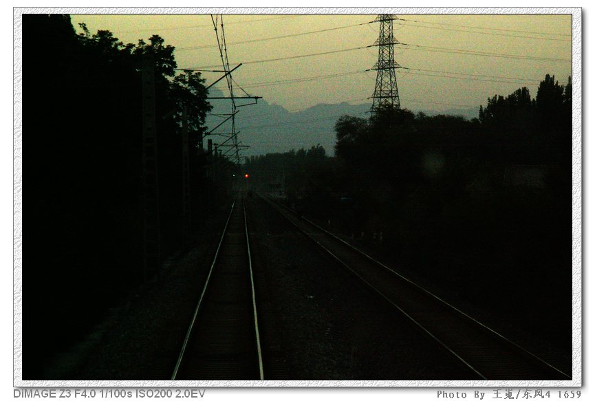

下图为26KM线路所
2006-6-1 22:57:06

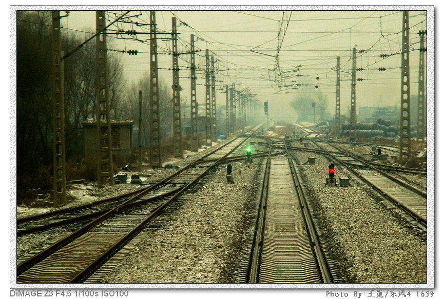

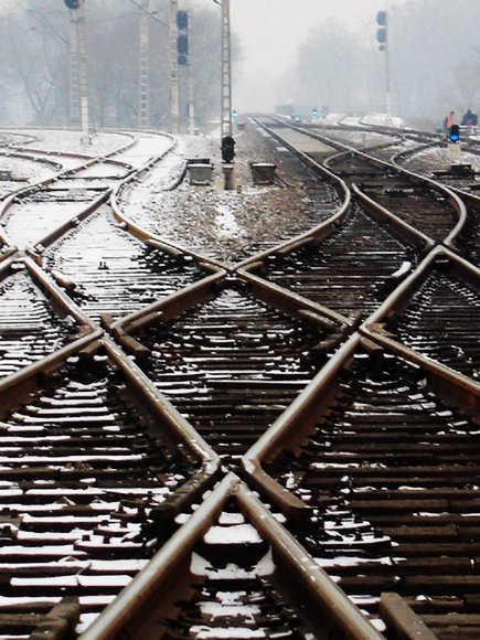

这里就是28公里线路所所在地了!
2006-6-3 00:33:31

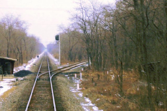

楼上那张是向下行方向看(向北看)
这张是在桥上拍摄的向上行看(向南)的照片
左边是北股,右边是西股

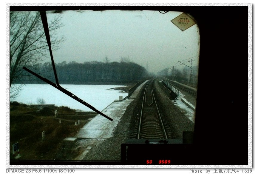

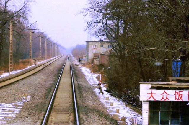

28公里向北,
东北环下桥,与京包线汇合
[ 本帖最后由 东风41659 于 2007-1-25 21:28 编辑 ]
2006-6-5 23:13:28
过了一个道口,就是沙河南大桥。

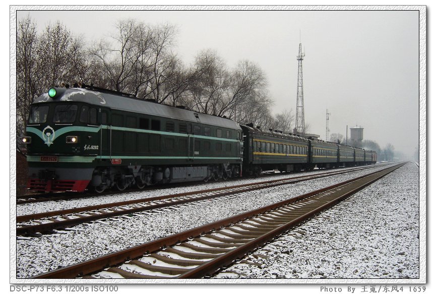

上面是在京包线,这张是在东北环
当时詹天佑在勘测南、北沙河时,还向当地人详细了解了此河在历史上最大洪水期间的水位高度、水流情况等,
初步估算了设计建筑南北两座沙河桥的长度、孔数和跨长以及相应的路基填土高度、沙河镇车站的设置等等。

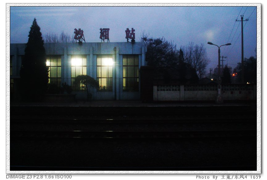

沙河车站是三等站,是北京环线、京包线的车站,是个重要的枢纽。车站内都是电动道岔。
从沙河站往北走是昌平站,往南走是清河站和黄土店站。黄土店站是北京东北环线的车站。沙河站距离北京北站22KM,沙河站在京包线34KM,是从丰台计起的,34公里标位于沙河车站3道北端的出战信号机南边儿一点儿。

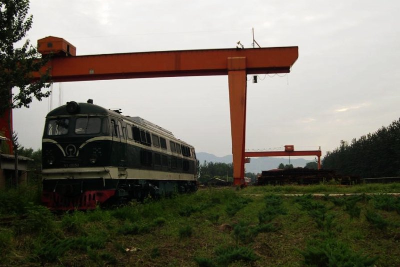

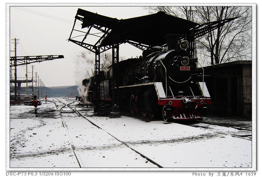

沙河站的南边有一个首钢第一线材厂,里边有原来两台上游,是0309和0688,现在由德国进口的V100.3机车代替。沙河站往西有个北京焊轨厂(这是总厂,西直门的是分厂),京局长轨车,当然还有NY7-0029、30两个大宝贝儿常去那里。
西北环线的起点位于沙河车站4道北端。
西北环线上的车不多,从昌平去西北环的车更是少一些,所以那边的岔子,搬动的频率低。一般从南口方向奔西北环的列车都是南口段修理好的机车,来西北环试车,限速一百一十多,跑一百多。
原先2000年以前有西直门过来经西北环去西黄村那边的旅游列车,但在2000年把那旅游车给取消了。最近由于南站改造,把原北京南-张家口的7115/6次改为北站发车,所以现在西北环又恢复了客车,并且在西北环各个车站都办理客运业务。除此之外还有长轨车和南口段的小运转从昌平或者黄土店或者清河去西北环到三家店。
沙河站往南的线路是京包线与北京环线并行的。
沙河车站的老站房在新站房的南边,在那一大排平房中。
