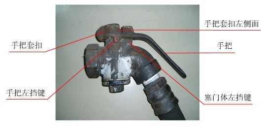

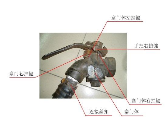

来请教各位,什么叫折角塞门呢?
2012-12-23 00:29:55
wzmformula1 发表于 2012-12-23 00:29
来请教各位,什么叫折角塞门呢?
折角塞门是车辆与车辆制动管的阀门。
主要应用在铁路列车上,由手把,塞芯、阀体、弹簧及弹簧盖构成,塞芯排气口两侧壁上对称制有两个“一”形排气孔,排气孔上端进气口位于塞芯排气口两侧外壁上,下端排气口设在塞芯下端面上,下端面的螺孔上装有“O”形密封圈和螺丝加以密封,弹簧盖中心位置制有排气孔,该新型折角塞门在关闭后列车主管内双向风压都可通过关闭的折角塞门的排气孔排出阀体外,达到不论任何一辆货车关闭折角塞门后都能使列车制动停车,其结构简单、安全可靠。
