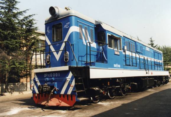

东风7E
东风7E是在DF7C基础上,为满足重载货物列车调车需要而研制的25吨轴重重型调车机车,主要适用于大型编组站的列车编组及调车作业,也可用于大型工矿企业的调车及小运转作业。东风7E仅试制两台,均配属郑州铁路局使用。DF7E性能稳定,25吨轴重、150吨粘着重量使机车即使在恶劣的条件下也能牵引5000吨级列车,提高了编组站整列牵出转场速度。
2001年,二七厂用新研制的12V240ZJ6E替换了原有的12V240ZJ6B柴油机,提高了机车的功率储备和牵引性能。同时,其部分技术也被应用于其它东风7系列机车,其辅助交流传动系统也被后续车型继承。
原产国中国
生产厂二七厂
编号0001、0002
数量(台)2
使用国 中国
生产年份1999年
设计用途调车及小运转作业
轨距(毫米)1,435
轮径(毫米) 1,050
机车长度(米)19.98
机车宽度(米)3.36
机车高度(米)4.75
整备重量(吨)150
轴重(吨)25
轴距(米)
传动方式交—直
轴式Co-Co
柴油机12V240ZJ6B/12V240ZJ6E
标定功率(千瓦)
装车功率(千瓦)1,840 / 2,200
牵引功率(千瓦)
发电机TQFR-3000
牵引电机ZQDR-410A × 6
构造速度(公里/小时)100
持续速度(公里/小时)16
起动牵引力(千牛)450
持续牵引力(千牛)308
制动方式踏面制动
制动功率(千瓦)
列车制动
重联装置
通过最小曲线半径(米)100
燃油储备量(升)5,400
水储备量(升)
砂储备量(公斤)

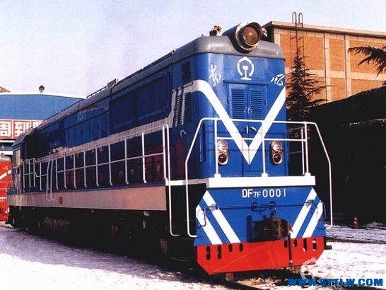

东风7F
东风7F是在DF7C、DF7E基础上,为满足大型编组站、大型工矿企业的重载调车及小运转作业需要而研制的大功率重型调车机车,仅试制了两台。
DF7F型柴油机车车体结构与DF7E型机车大致相同。采用外走廊结构的车架承载罩式车体,机车中部两侧及两端设有露天走台与扶梯。机车车体从前到后依次为电气室、司机室、动力室、冷却室、辅助室。并沿用了辅助交流传动系统,机车上的辅助装置,包括冷却风扇、空气压缩机、通风机等,全部采用交流电动机驱动,取代了传统的机械—液力装置和静液压系统,简化了机械结构。
原产国中国
生产厂二七厂
编号7001(0001)、7002
数量(台)2
使用国 中国
生产年份2000年
设计用途调车及小运转作业
轨距(毫米)1,435
轮径(毫米) 1,050
机车长度(米)19.98
机车宽度(米)3.36
机车高度(米)4.75
整备重量(吨)138
轴重(吨)23
轴距(米)
传动方式交—直
轴式Co-Co
柴油机EQ16V240ZJ
标定功率(千瓦)
装车功率(千瓦)2,650
牵引功率(千瓦)
发电机TQFR-3000
牵引电机ZQDR-410A × 6
构造速度(公里/小时)100
持续速度(公里/小时)24.5
起动牵引力(千牛)450
持续牵引力(千牛)308
制动方式踏面制动、电阻制动
制动功率(千瓦)2,300
列车制动
重联装置
通过最小曲线半径(米)100
燃油储备量(升)5,400
水储备量(升)
砂储备量(公斤)

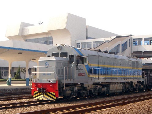

东风7J
东风7J是国内第二种交流电传动技术的调车机车,由二七厂在2003设计制造,其核心部件全部为国产。机车采用DF7C模块性外形设计,装有株机所研制的由三个IBBM60B型变频器模块组成的TGN13型IGBT变频器,并采用强迫风冷;装有一台12V240ZJ6E型柴油机,脉冲增压;无刷励磁主发电机和辅助交流发电机;异步牵引电动机抱滚动轴承悬挂,取代了东风7C型的滑动抱轴承式半悬挂;采用自动调整的单侧双闸瓦制,设有弹簧停车制动装置;采用模块化设计和多级分布式微机控制系统,分为机车级、逆变器级和人机界面级,各级微机通过“LonWorks”网络交换信息。
在完成全部测试后,被退役,于2010年6月送往铁博进行保存。
原产国中国
生产厂二七厂
编号0001
数量(台)1
使用国 中国
生产年份2003年
设计用途调车及小运转作业
轨距(毫米)1,435
轮径(毫米) 1,050
机车长度(米)17.8
机车宽度(米)3.344
机车高度(米)4.750
整备重量(吨)135
轴重(吨)23
轴距(米)
传动方式交—直—交
轴式Co-Co
柴油机12V240ZJE
标定功率(千瓦)2,400
装车功率(千瓦)2,200
牵引功率(千瓦)
发电机JF208S
牵引电机JD-119 × 6
构造速度(公里/小时)100
持续速度(公里/小时)17
起动牵引力(千牛)470
持续牵引力(千牛)350
制动方式踏面制动
制动功率(千瓦)
列车制动
重联装置
通过最小曲线半径(米)100
燃油储备量(升)5,400
水储备量(升)1,100

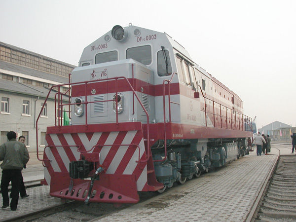

东风12
东风12,原称GKD4型,是资阳厂在DF4B基础上根据调车作业要求研制而成,1997年8月首台机车下线,适用于大型编组站和工矿企业5000吨级货列的调车和小运转作业,也可用于一般干线货运。是当时国内功率最大的调车机车。
东风12的柴油机、牵引电动机、传动装置等主要零部件与DF4B或DF4C机车保持通用性的同时,提高调车作业的性能。单司机室内设通体推移侧窗,按对角线设有两个同等功能的操纵台,可满足双向运行操纵机车。机车走行部是两台经改进的三轴转向架,具有良好的曲线通过性能,可以低速顺利通过100米的曲线半径;机车轴式Co-Co,轴重可根据用户要求转换为23吨或25吨,可适应各类编组站和不同工矿企业的线路条件。
在通常的调车作业运用情况下,东风12在驼峰编组场上按平均坡道2.5‰计算,列车解编能力超过5200吨;进行5200吨列车的整列牵出作业时,在300米内能将列车加速到20公里/小时;在执行小运转作业时,东风12在平直道上牵引4000吨货车最大速度可达75公里/小时,在4‰坡道上速度仍然可达35公里/小时。
原产国中国
生产厂资阳厂
编号0001~0198
数量(台)198
使用国 中国
生产年份1997年—
设计用途调车、小运转、干线货运
轨距(毫米)1,435
轮径(毫米) 1,050
机车长度(米)19.9
机车宽度(米)3.376
机车高度(米)4.722
整备重量(吨)138/150
轴重(吨)23/25
轴距(米)
传动方式交—直
轴式Co-Co
柴油机16V240ZJB
标定功率(千瓦)
装车功率(千瓦)2,430
牵引功率(千瓦)1,985
发电机TQFR-3000
牵引电机ZQDR-410 × 6
构造速度(公里/小时)100
持续速度(公里/小时)21.6
起动牵引力(千牛)435
持续牵引力(千牛)324
制动方式踏面制动、电阻制动
制动功率(千瓦)
列车制动空气制动
重联装置
通过最小曲线半径(米)100
燃油储备量(升)6200
水储备量(升)1200
砂储备量(公斤)

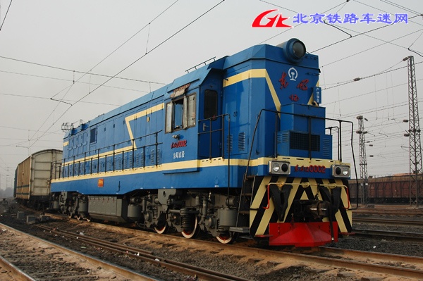

东风10DD
东风10DD,是大连厂于1998年开始在DF5B基础上,以DF10D机车相关配件研制的调车机车。由于DF10D固定重联干线货运机车未投入批量生产,故通常标记的为“东风10D ”。
该车共有三个系列,分别是普通的DF10DD,模块化的DF10DDA,热带沙漠用的DF10DDB。
其中,DF10DDA是大连厂于2006年参照GKD1A机车的模块化进行设计生产的,可根据客户的特定要求,选择不同的模块和机组,组合成为满足客户要求的机车产品;DF10DDB是为了满足中国铁建在沙特阿拉伯的铁路项目建设需求,设计的适于热带高温、高风沙运用环境调车机车,共生产7台,配属中国铁建中铁十五局集团、中铁十八局集团沙特公司。
原产国中国
生产厂大连
编号
数量(台)262
使用国 中国
生产年份1999年-
设计用途调车及小运转作业
轨距(毫米)1,435
轮径(毫米) 1,050
机车长度(米)18.8
机车宽度(米)3.305
机车高度(米)4.813
整备重量(吨)138
轴重(吨)23
轴距(米)
传动方式交—直
轴式Co-Co
柴油机12V240ZJD
标定功率(千瓦)
装车功率(千瓦)2200
牵引功率(千瓦)1880
发电机TQFR-3000E
牵引电机ZD109Z × 6
构造速度(公里/小时)100
持续速度(公里/小时)17.8
起动牵引力(千牛)480.9
持续牵引力(千牛)341.7
制动方式踏面制动
制动功率(千瓦)
列车制动空气制动
重联装置
通过最小曲线半径(米)100
燃油储备量(升)5000
水储备量(升)
砂储备量(公斤)

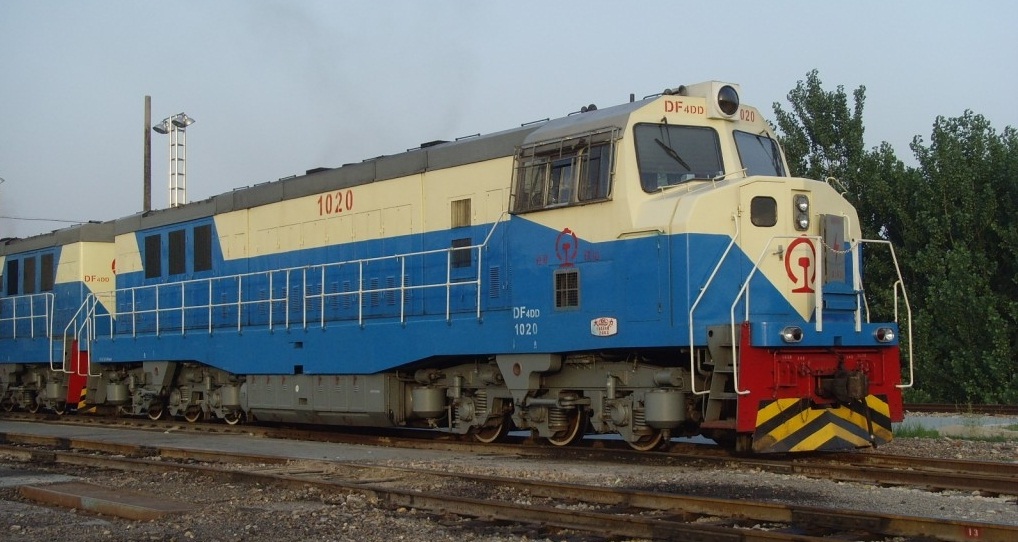

DF4DD
东风4DD是在DF4D干线客、货运柴油机车的研制成功后,根据厂矿的需求,在1998年研制的4000马力重型调车机车,1999年10月首台车下线,交付洛阳石化公司使用。机车头型包括司机室、电气室的外观造型设计参考了北美柴油机车,各部分比例、司机室室内布置及其人机工程学等方面都尽可能采用黄金分割原理。
东风4DD国内功率最大的调车机车,也是国内造价最高的调车机车,每台造价超过500万元人民币,比东风7C型、东风5型等普通调车机车高出近一倍多,因此主要面向厂矿企业,截至2010年,大连机车车辆公司累计生产了230台。
为了满足大秦铁路编组站推送10000吨重载列车驼峰调车作业的需要,大连厂根据“系列化、标准化、模块化、信息化”的要求,对东风4DD型调车机车做出了一些改进,于2004年开始研制东风4DD改进型机车。机车性能和运用可靠性均有所提高,柴油机以整体铸造机体取代了焊铸组合机体,并改装进口的喷油器、喷油泵、调速器等零部件,而牵引电机、主发电机、硅整流柜、微机控制装置、空气压缩机等均改装性能和可靠性更好的型号,并增加了LKJ2000型监控装置和电阻制动装置。
东风4DD 东风4DDG
原产国中国中国
生产厂大连厂大连厂
编号1001~1029;0030~02904180~4187
数量(台)2308
使用国 中国中国
生产年份1999年-2004年-
设计用途调车及小运转作业调车及小运转作业
轨距(毫米)1,4351,435
轮径(毫米) 1,0501,050
机车长度(米)21.121.1
机车宽度(米)3.3723.372
机车高度(米)4.794.79
整备重量(吨)138±3%150±3%
轴重(吨)23±3%25±3%
轴距(米)
传动方式交—直交—直
轴式Co-CoCo-Co
柴油机16V240ZJD16V240ZJD
标定功率(千瓦)
装车功率(千瓦)2,9402,940
牵引功率(千瓦)2,4252,425
发电机TQFR-3000EJF213
牵引电机ZD109Z/L × 6 ZD109B1× 6
构造速度(公里/小时)8080
持续速度(公里/小时)23.424.5
起动牵引力(千牛)480504
持续牵引力(千牛)358358
制动方式踏面制动踏面制动、电阻制动
制动功率(千瓦)
列车制动空气制动 空气制动
重联装置
通过最小曲线半径(米)100100
燃油储备量(升)8,2008,200
水储备量(升)
砂储备量(公斤)

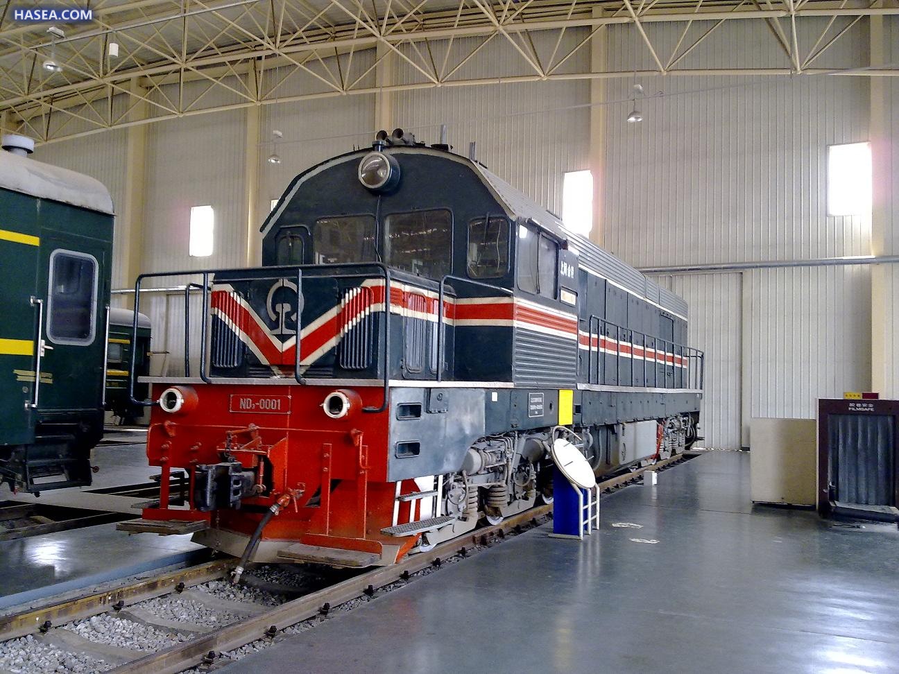

帮楼主补两张图
ND1
huamao_zhh
2012-10-22 16:59
谢谢您了,我这个准备一个礼拜,结果上传的时候发现忘记整理这个两台机车的图片了。
