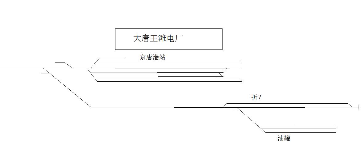

问下拉神有没有京唐港站的站场平面图,似乎是这样(北纬39度11分40秒,东经118度57分57秒)

您的意思是82003次冒进了?那也有意思,大列吃机外,等待出库机车转线挂车?似乎也不合常理啊
具体因为什么会造成这种情况当时的通报上没写
2012-5-31 22:03:00
东风41863 发表于 2012-5-30 23:18
刚出段就着了,这哥俩强休怎么休的啊~不靠谱
车站进路也有问题,出机车的线路怎么能直接去到发线呢?不设 ...
敌对进路

东风41863 发表于 2012-5-31 20:29
一般站场也不会这样设计啊,机走线出来怎么能直接去进出站方向呢,顶多对着牵出线啊。
大列吃红黄等单机 ...
也存在一种可能就是这个车准备开单机的,已经被放进站线
总之这件事现在看来很诡异,有很多矛盾点……

lixianfeng_00 发表于 2012-6-1 09:15
敌对进路
这个算不上敌对进路吧。
大列在机外,等于没进站呢,没给他排。
机车出来要不出站界,就能排出来完整的调车进路。
机走不能对着出站方向,进入站线得回头看信号了~~~
