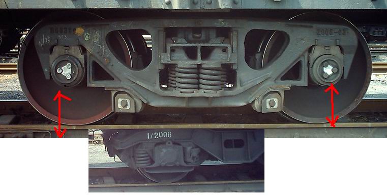

评论:看看我拼凑个国产和进口转向架的区别,我就是搞不清楚,怎么国产转向架改来改去老是一个样子,根据我多年观察,国产的这种转向架告诉运行起来,减震效果不好,摆动很厉害,噪音很大,铸钢的脆性,出现裂伤的可能性很大,车辆检修就有这么一道工序=探伤。
看看进口的转向架,钢板焊接结构,和机车的一样,圆弹簧在每个轴下单独减震,减震效果好,摆动小,出现裂伤的情况少。噪音小。
看我的图片的红色箭头,运行中的车体,按照箭头方向上下运动,就造成铸钢结构的转向架整体扭曲,中间的部分相对不动,如果一端上升,一端不变,中间的滑道缝隙就不是垂直平行的了,就会增大摩擦,甚至会出现金属间“啃”的现象。这是国产转向架的问题。
看看我的图片下部的进口转向架,出现上述问题时候,即一端升高,一端不变,转向架整体不会动,轴通过圆弹簧上下运动,而转向架相对轨面平行,达到整个车体减震的目的。我国的客车不都是如此吗?

类似于这种转向架 其实我国部分长大平车和机械保温车已经采用和吸收了
但终归还是少数 如果都采用这种转向架 势必会造成造车成本增加 随着造车成本的增加 运费也会跟着上去的吧
现在二七厂正在研制 160公里的平车 转向架我已经看到了 跟160公里客车的架子差不多 随着提速改造和车辆的更新换代 相信 那种转向架终究会被先进的转向架所取代 我国铁路制造技术还不象欧美那么发达 制造工艺也有待提高 总共加起来才57年吗 要一步一步来 要有耐心

经常脱线的是C61空车,车体结构造成空车时车体重心偏高,蛇行强烈,为此整列C61限速60,后来整列C61全部解体。

这两种转向架最大的区别在于,进口转向架为整体构架式转向架,国产转向架为三大件式转向架。
欧洲转向架多为整体构架式转向架,这与欧洲货物列车短编、快速有关。整体构架式转向架的簧下质量小(弹簧与钢轨之间仅有轴箱和轮对),一般采用变摩擦减振器,有利于快速运行。
三大件转向架的弹簧在摇枕和侧架之间,簧下质量较整体构架式转向架大,高速性能略差,但均载性好,适合重载运输。北美、澳洲货车也以三大件式转向架为主。
从制造工艺角度看,三大件转向架制造工艺简单,适合于我国货车无固定配属的运用条件。相对而言,整体构架式转向架的构架制造工艺负责,精度要求高,必须防止焊接造成的疲劳缺陷。
总体来说,二者各有所长。
