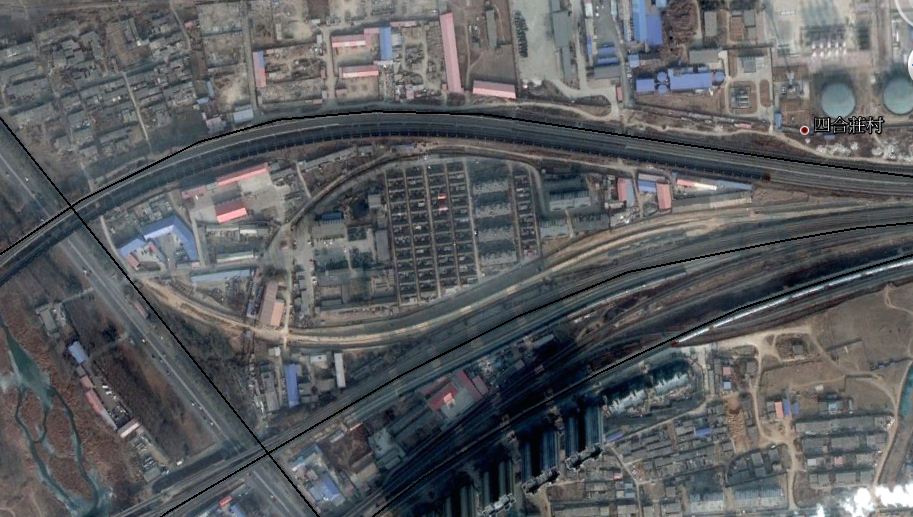

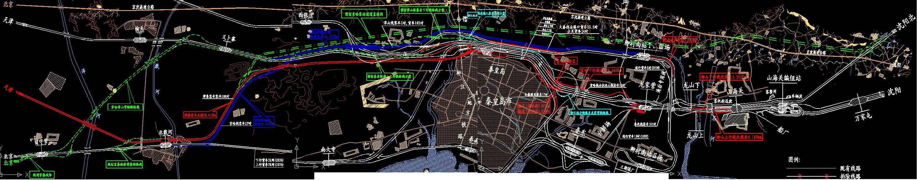

顺便问一下,京哈改线前,正线是经过南大寺的吧?为啥要改线?是因为高铁吗?
秦地铁引入龙家营的话,是不是夹在大秦和京哈间进秦皇岛站?如何铺设呢?高架??

谢谢格段兄详细指点。专用线比较多,资料、图幅所限,图上难以详细列出。联络线那里我下次修正。
秦东--秦南之间线路确实很多,目前搞不太清楚。
京哈改线是因为南大寺--秦皇岛站之间,阻碍秦皇岛城市发展,所以就移位到北边。(图二)
柳江地方铁路引入秦皇岛站,西端是以路基形势拐弯进入(图一左边直线是柳江铁路,白色弧形路基是新建引入秦皇岛线路),东端是下穿国铁线路然后接入最南端的一条线路。
