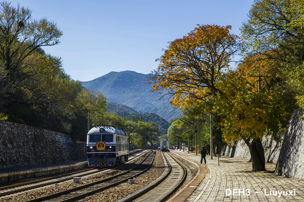

青龙桥站现在有待避活动?

128干嘛去了?轨检?居然还掉头了??
话说128的片子是不是跟别的车不一样啊,这车八成有北京局所有线路 ...
