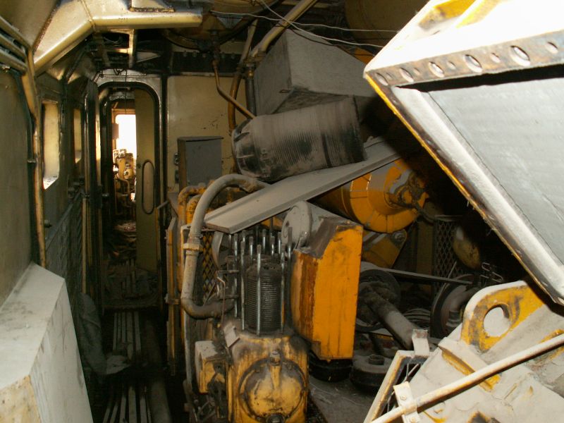

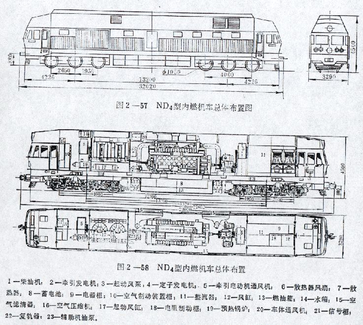

请教:ND4的压缩空气启动细节
17
2280
barracuda 发表于 2014-3-21 12:58
貌似那不是启动风缸,看管线应该是和滑油相关的设备。我记得在哪看过说ND4启动风源就是直接来自总风缸的。
这样啊,直接从总风缸走了啊。
2014-3-22 20:27:00
huamao_zhh 发表于 2014-3-22 20:27
这样啊,直接从总风缸走了啊。
显然不是,有专门的启动风缸,以前网上资料说是4.7还是多少的柴油机压缩空气驱动,但怀疑是误译,图上也没说明,有可能是电机驱动的,毕竟4.7千瓦才6马力多,专设一台似乎没有必要,路边给马路开膛破肚的那东西,最小也有12马力了。另外,ND4拆掉了进气管和水箱,其他小配件更多,搞不懂为什么。

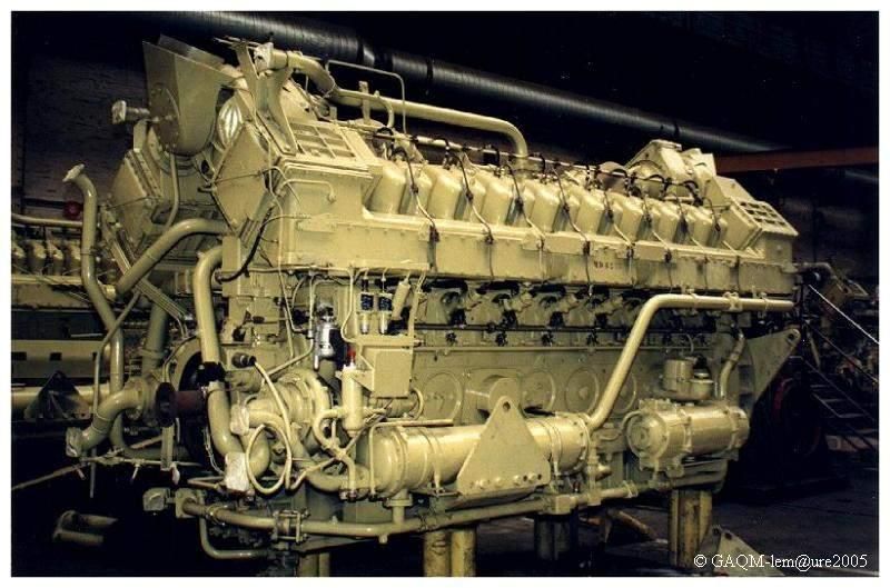

压缩机拆成那样说不过去,05、46连空气滤清器的很粗的管子都拆了,就更没道理。(附ND4原版柴油机)
