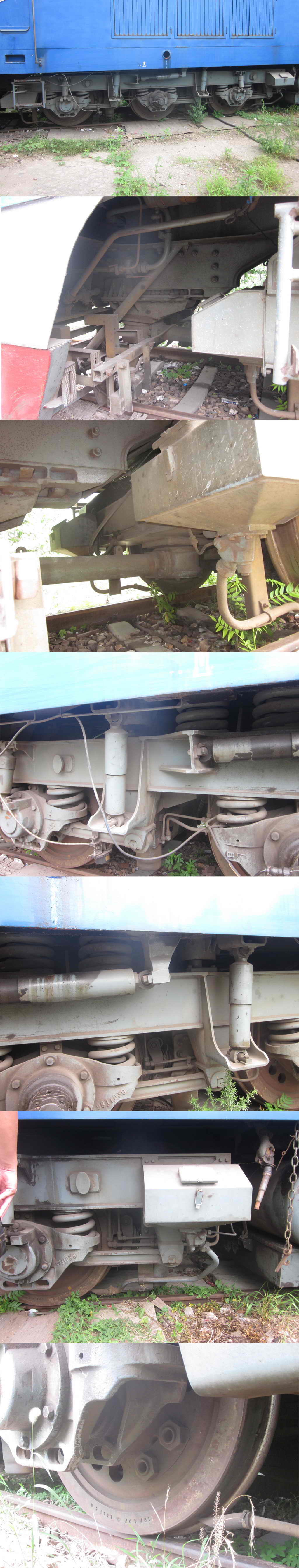

国内的径向转向架机车

4466,我觉得是径向架子,但是很原始。从4466在弯道表现来看,不是径向架子很难解释。

如果对技术懂的话最好仔细看看,不要什么弯道表现之类的,我知道是谁和你说的,我也和他讨论过这个问题,上周我去亲自看过这台车,和普通架子的区别就是架悬电机,六连杆空心轴结构,径向架子没有什么原始不原始一说,结构原理都是一样的,只不过外观上有区别罢了

哥们,咱都没必要把话说死吧?我只是觉得这个架子很悬疑,自从了解了径向结构后,就没咬定过什么,但X2000还可以算有径向功能呢,对吧?
这车过弯道的确超级给力,我要没比较过我不会这样说,所谓的轨面和踏面状态,您觉得这一个厂区自备机车运行在厂区专用线上,能比正线强?轮缘润滑也是保养范畴的事儿,机务段的运营车咋也应该不比他差吧?
当时我在车上就感叹,这径向架的确不一样啊,司机只是微微笑意,既没说什么,也没否定什么,当然这不足以证明什么,但我觉得您一口咬死并不科学

而且我不知道您是否钻了车底,反正从我拍摄到的仅有一张照片看,我觉得某些机构还是比较奇怪的,关于这些,以前在长江都发表过,我就不再说一遍了,另外,也有文献提到过一比——98年四方研制的径向架DF4D,时间吻合,只是车型不对,至于怎么解读,那就是仁者见仁智者见智了,我不强求您

这哥们把你都搬出来当救兵了,哈哈,对于一个对结构感兴趣而且是高级些的人来说,有这么个机会去看实物,是肯定要钻车底看的,而且只从机械结构上来说,这个确实是六连杆空心轴的结构,没有什么奇怪的机构,都是很正常的结构,确实和径向结构根本不挂边,至于你说的X2000,我明白你的意思,只能说是和这个相似的有比较大的弹性活动量而已。径向机构是在结构上体现的,而不是说活动量比较大的车就叫径向。

分别是低位牵引杆,1、2、3轴的轴箱拉杆,六连杆结构,可以看见轴箱连杆两端都是固定的,一端固定在轴箱上,一段固定在构架上,而且可以看见构架上的安装座也是固定的,没有活动机构存在
