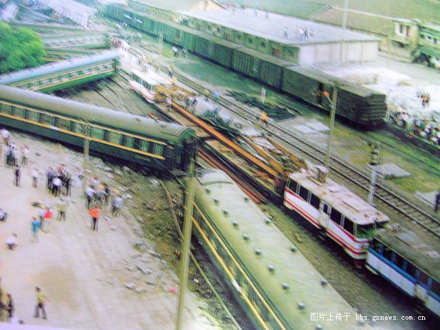

请教这种情况机车还能通过么?详见图

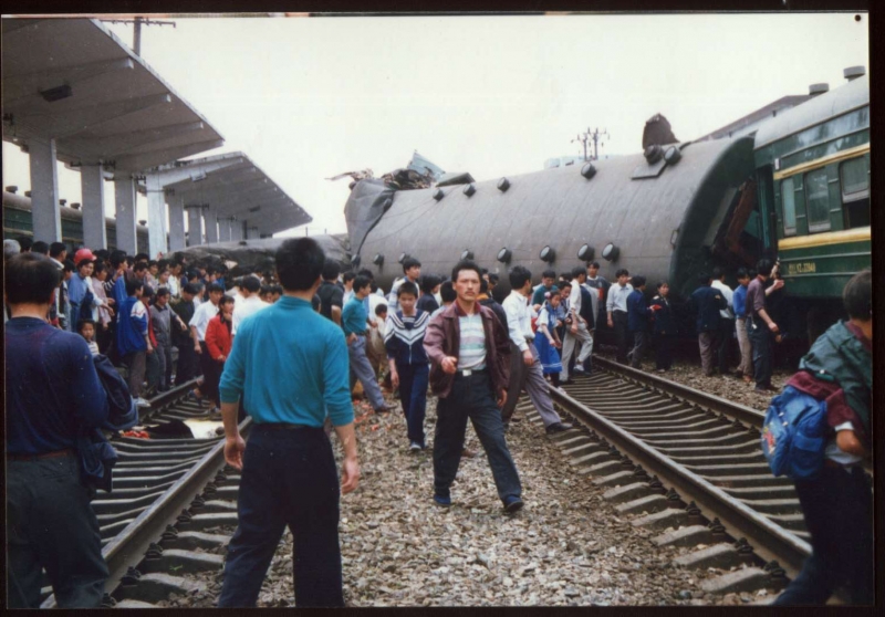

荣家湾事故真惨啊...
造成事故的原因就是:事故责任人信号工郝任重骑自行车来到12号道岔处开始进行作业,郝先打开12号道岔XB变压器箱,半箱内的1号端于电缆线甩开,擅自使用二极管封连线,将1、3号端子封连(此时12号道岔处于定位),而后又将HZ一24电缆盒打开,进行配线整理。10时22分,车站办理818次旅客列车进4道接车线路时,郝任重发现12号道岔由定位转至反位,马上打电话问吴“现在上行什么车进4道”?吴回答“是818次”。吴告诉郝“818次进站后我要接车”,并要求郝停止作业。10时35分,818次列车进入4道停车后,郝任重又用电话与吴荣忠联系,问“上行还有车吗”,吴回答“上行有车”。但郝任重未及时将二极管封连线卸下,恢复1号端子电缆线,而是坐在工具箱上与荣家湾工务工区巡道工彭拔群聊天。10时42分,车站办理324次旅客列车E道通过进路,控制台Ⅱ道上行进出站信号均显示绿灯,Ⅱ道通过进路显示白光带,12号道岔显示定位(由于郝的二极管封连线未卸下,甩开的1号端子线未接上,故12号道岔实际仍处于反位)。当郝任重看到324次列车将要进站时,仍未将二极管卸下,恢复1号端子电缆线,也不采取拦停列车的措施,而是站在一旁躲车,直至324次与818次尾部发生冲突。
以后这个火车站,就连最慢的绿皮普快也不会再停了,从此荣家湾镇经济持续下滑
当事人郝任重虽然被判了无期,但造成的后果是无法挽回的...
