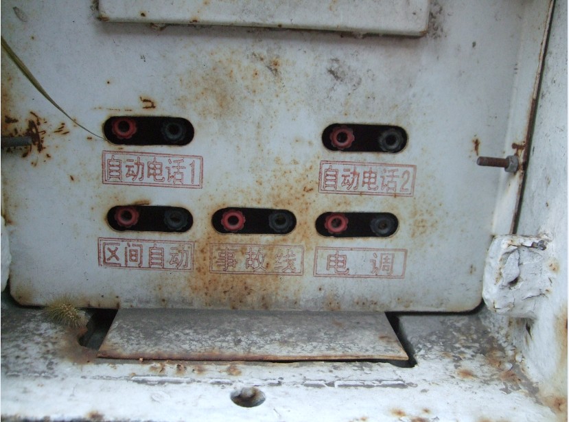

哦,这样啊,非常感谢!那个通话柱是赶什么用的啊?
就是个电话线插孔,跟路局调度所连着的,以前巡道工什么的带有电话 插到这个上面就能打电话了;方盒子的里面是这样的,三角的是在下面有插孔

就是个电话线插孔,跟路局调度所连着的,以前巡道工什么的带有电话 插到这个上面就能打电话了;方盒子的里 ...
唔,这样的啊,懂了。谢谢!

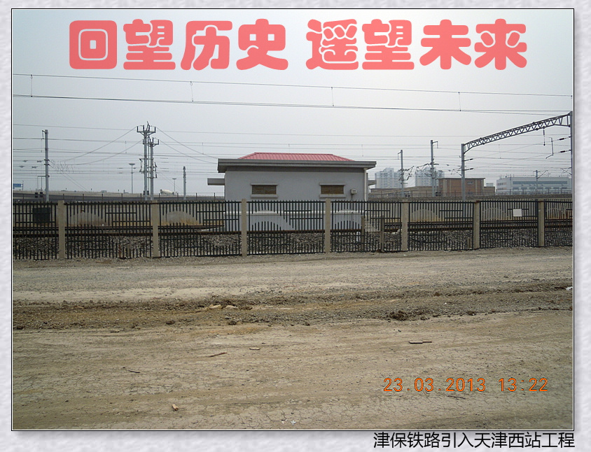

一楼:通话柱
二楼:红外轴温检测系统(这个属于比较老的)

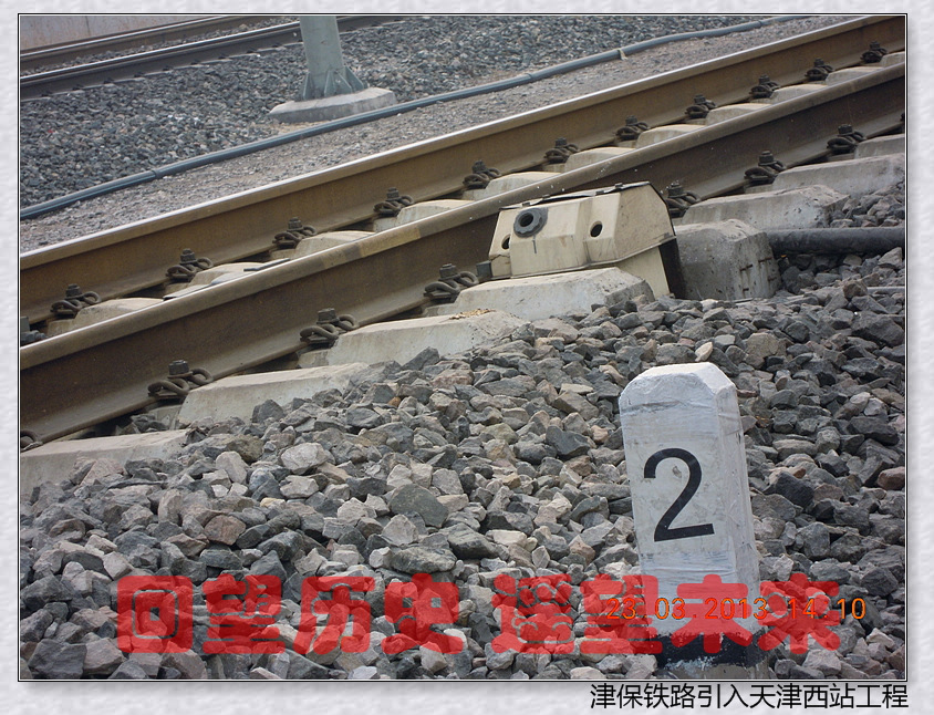

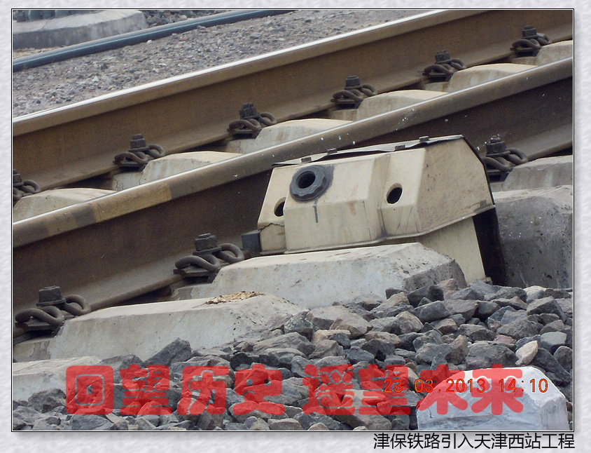

三楼:红外检测头(钢轨外侧)、磁钢(钢轨内侧)

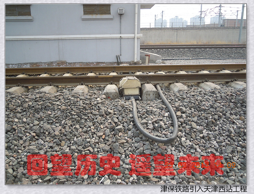

四楼:同三楼

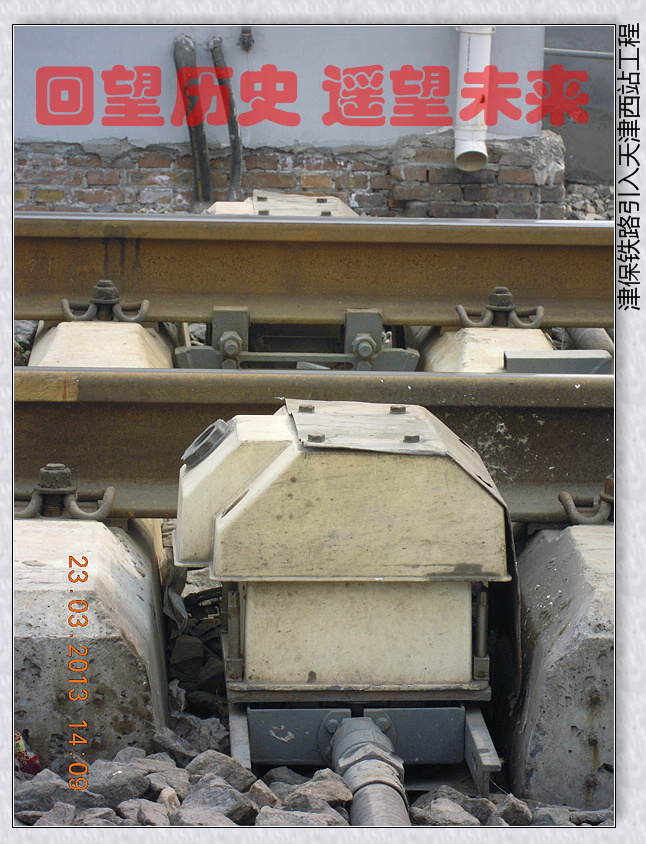

五楼:磁钢
六楼:车号接收

一楼:通话柱

一旦发现热轴可以确定是哪个车厢,与磁钢配合还可以确定是哪根轴,再根据红外传感器的位置就能最终确定是哪个轮子的轴承箱
现在这种装置只检测货车,机车、客车、轨道车、捣稳车等自身就有轴温检测装置无需地面进行检测。
