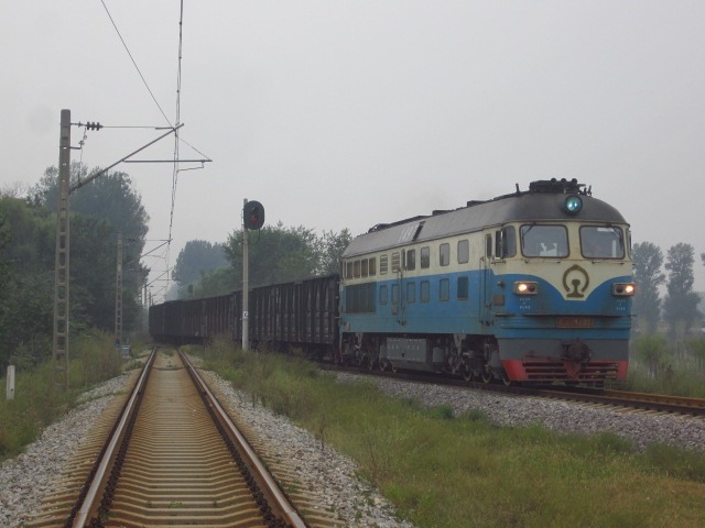

敢问此信号是何含义?

半自动闭塞区间哪来的通过信号机,请好好学习一下技规,这是进站预告信号机,绿灯位和黄灯位,绿灯表示前方 ...
貌似半自动闭塞在区间道岔前设通过信号机  和预告一样  高柱二灯  但是一红一绿  平时红灯表示道岔开通安全线方向,不可越过   绿灯表示进入正线区间
1497旁边这架

经元芳鉴定:灯泡憋了!

貌似半自动闭塞在区间道岔前设通过信号机  和预告一样  高柱二灯  但是一红一绿  平时红灯表示道岔开通 ...
大宋那个灯跟这个意思不一样
