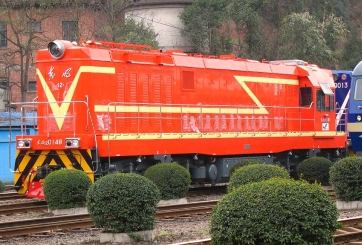

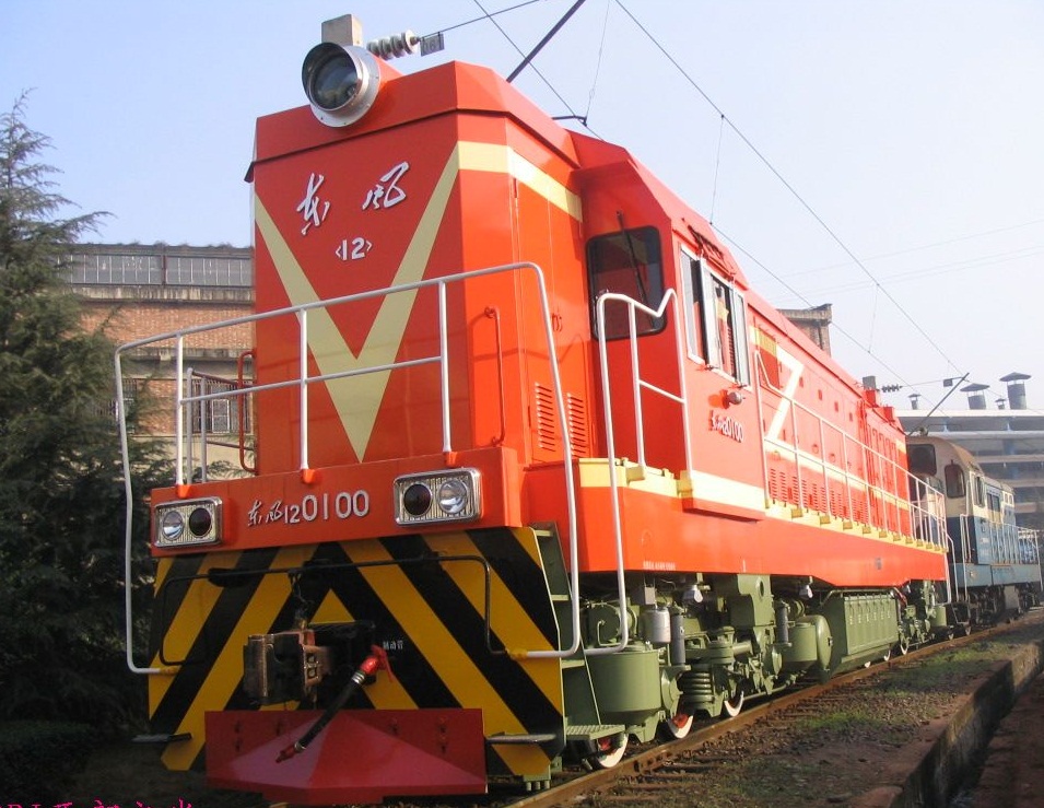

Cheyenne 发表于 2011-11-7 13:06
是东风12。
4DD的前面没有毛体的“东风”二字。

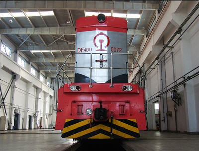

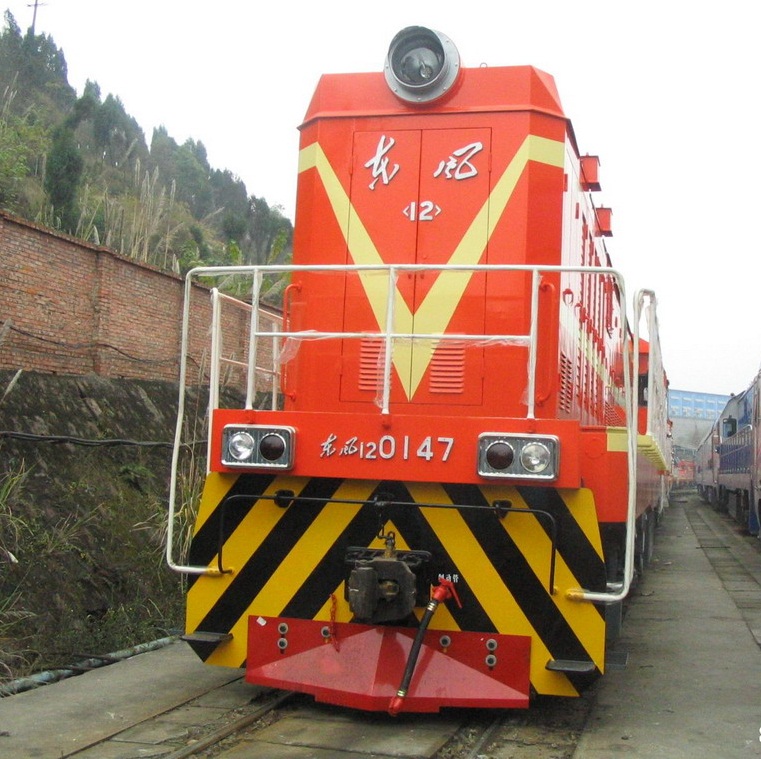

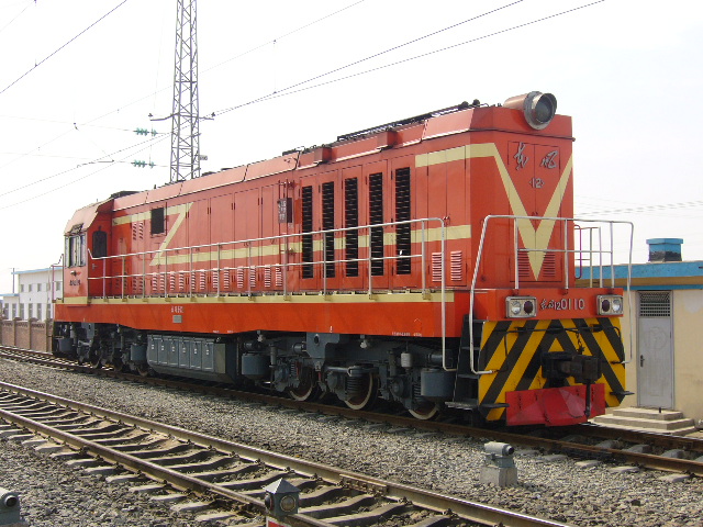

东风4DD,东风12短端和东风5类似,是两边有过道的传统形式,东风4DD短端两侧没有过道,过道直接设计在短端中央了,连接司机室和通过台,所以从外形看,肯定是东风4DD

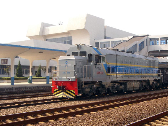

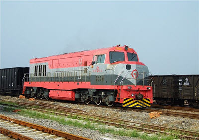

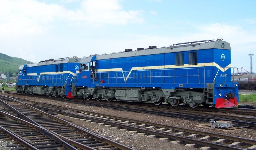

DF10DD机车三个角度的照片
DF10DD-13
DF10DD-13
DF10DD-1
DF10DD-1
DF10DD-2
DF10DD-2

DF12机车的三个角度照片

DF4DD三个角度的照片
