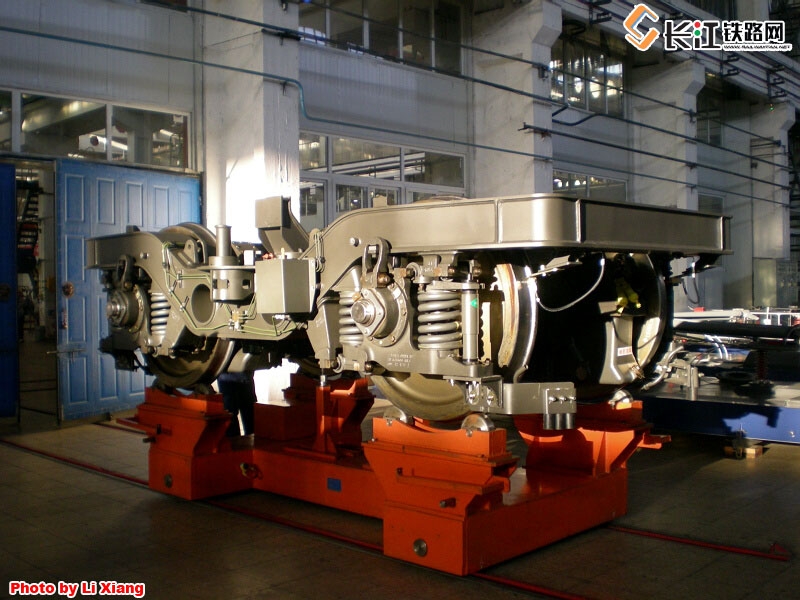

看看单元制动器上.也有 铲子.这个是11上的走行部.

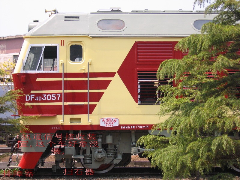

这个东西是扫石器现在机车全部进行了加装改造(至少丰段是这样)在丰段做中休的机车全部加装了现在在丰段检修配件库还有大量现货
2008-5-3 23:28:57
京局润段
1297
京局润段
最前面的是排障器,是排除大点的障碍的,距轨面高是110-130MM
后面的是机车信号轨道接收装置,根据机车信号装置的不同,接收器也不同,这个车好象没装,厂修车回段后再装吧,
后面是扫石器,一排小橡胶圆柱,距轨面高是10-20MM吧,我没记错的话,就是排障器漏过来的东西,他给排掉,以前机车也有,就是比较简单,就是一个橡胶或铁的片子放那,现在好象改车这种新式的了.

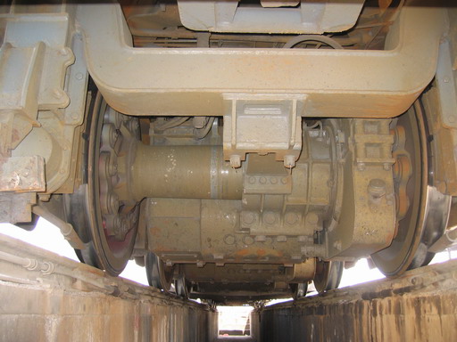

这个扫石器看的清楚
