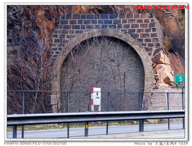

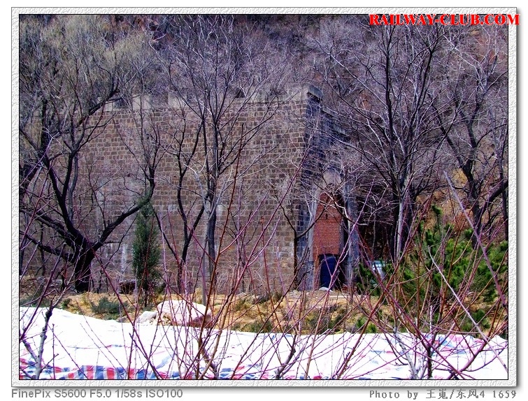

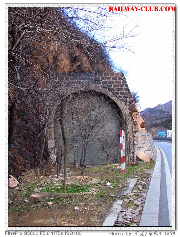

1939年关沟发生特大洪水,洪水夹带着山石冲毁了关沟段11公里的线路,
日本人为了早日通车运送物资,所以抢修线路,在关沟段重新修筑了4座隧道和数座桥梁,这座隧道为三堡隧道,80年代废弃的,改做军用仓库。
山洞南口
山洞北口

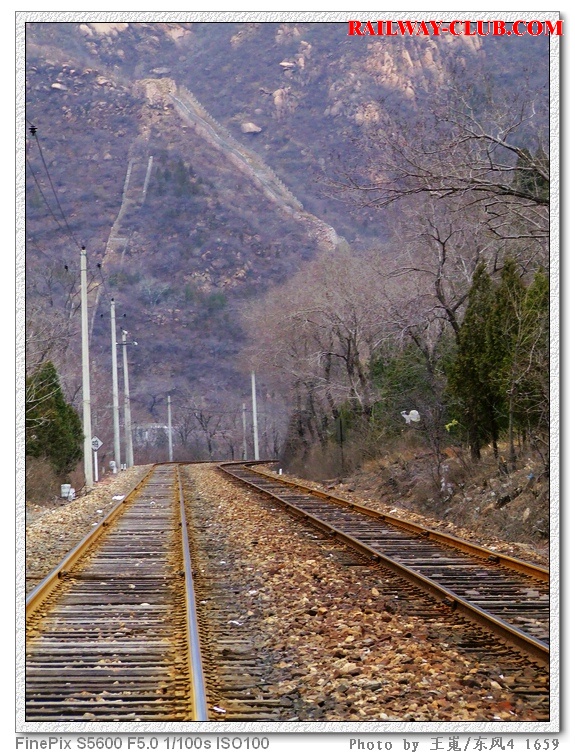

单机通过三堡桥
SS8G--047
