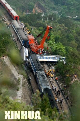

4月11日9时32分,南昌局南昌机务段DF11319号机车担当青岛开往广州东的T159次旅客列车(编组16辆,890吨,38.1长,济南局担当客运乘务),运行至广铁集团管内京九下行线林寨至东水间2067+000处,与武昌开往汕头的1017次旅客列车(南昌局南昌机务段DF4D3049号机车,编组18辆,910吨,47.5长,广梅汕公司担当客运乘务)发生追尾,1017次尾部1位发电车,尾部2位宿营车、尾部3位硬卧车颠覆,尾部4位硬卧车脱轨,已造成京九上下行线行车中断,20余名旅客受伤,无旅客死亡。事故正在救援和调查之中。

新华网的图

终于明白事故是怎么回事了~
DF4C是附挂回送,DF11是本务,特快车底没事……
