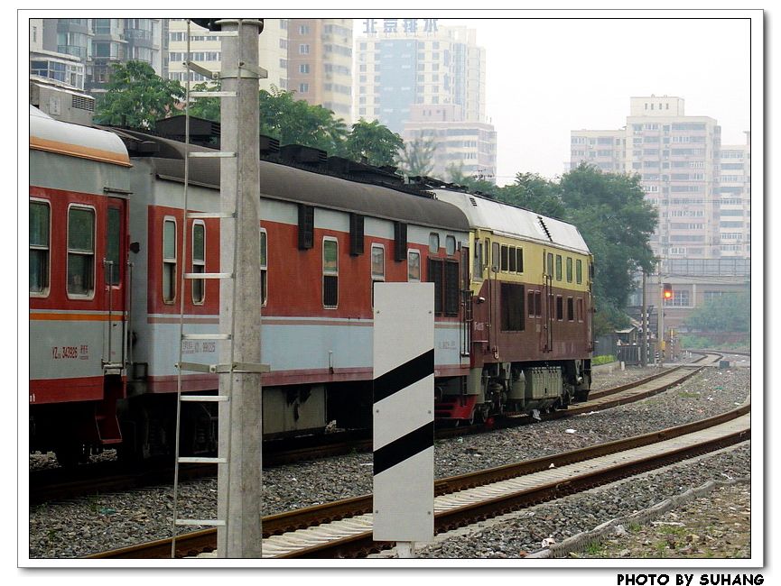

图中得牌子是什么意思?

站界标,在半自动连锁车站都要设.还有一个是三条黑斜纹的牌子,还有一个是一条的,代表接近车站的意思,司机看到这个牌子若列车进站停车就根据它控制列车的减速时机的

不知道不要说,以免以假当真
那叫预告标,设在进站信号机外方900m、1000m,1100m处,在设有预告信号机及自动闭塞的区段,均不设预告标。

有点新干线的“车场接近”标志

地铁13#线和八通线也有叫预告标,地铁的距离是300M,200M,100M

似乎设置在反向线路上。
城铁也有类似的东西。

津滨轻轨上就有,我好像记得有的离车站很远,比如胡家园到钢管公司之间

4楼和7楼的应该是正解。
现在问题是设在逆向进站信号机外方900M/1000M/1100M的分别是1道斜杠、2道斜杠、3道斜杠,还是反过来3、2、1?

进站预告标志!
