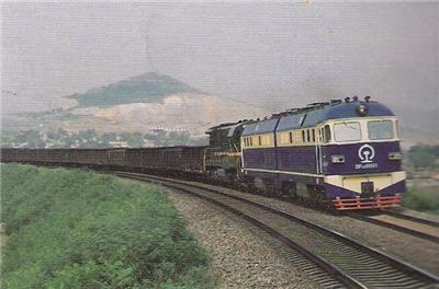

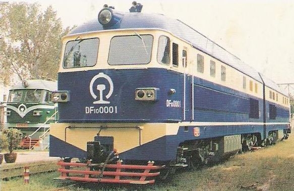

东风10型(DF10)内燃机车,由大连机车车辆厂于1988年试制的双节八轴的重载货运柴油机车,由两节结构相同的单司机室机车联挂而成,分别为A节和B节机车,机车乘务员在本务机车上可同时操纵两节机车,两车之间有通过台。既可双节重联使用,也可单节独立使用。是东风4型机车的系列产品之一,仅试制了一组。
东风10型机车的设计思想是一种具有广泛通用性,充分考虑各种使用情况的内燃机车,由两节四轴、结构相同的机车组成,亦可以单机使用。在双机重联使用时能够在铁路干线上牵引5000吨重载列车,而单机使用时能够代替建设型蒸汽机车和东风型柴油机车,在铁路支线上牵引货物列车,此外也可以与东风4型机车组成不同功率等级的机车组,例如一台东风4型机车可以与一节东风10型机车组成10轴、4800马力等级的机车组,满足平原地区牵引6000吨重载列车的需要。
1990年起,先后在沈丹铁路、沈大铁路、京沪铁路徐州北至南京东区段进行重载运输试验,完全满足预期设计。1991年3月,为了替代黔桂铁路的东风型内燃机车,在机车转配柳州铁路局金城江机务段,黔桂铁路的麻尾至金城江的大坡道、小半径曲线多的区段上试用。虽然机车功率较大、采用Bo-Bo轴式、并装用电阻制动,小半径曲线通过性能、运行速度、制动性能和经济性等方面均优于东风型机车,且采用。但也因东风10型机车的粘着重量只有184吨,机车功率和牵引力无法充分发挥,牵引重量难以比东风型机车双机牵引时有所增加,而且在上坡时也较容易造成轮对空转、坡停后的起动困难等问题,最终没有量产。
1995年年底,随着北京二七机车厂专门为黔桂铁路研制的应急型东风7D山区型机车开始量产,东风10型机车逐渐减少了在黔桂铁路的运用,并于1990年代末开始封存于金城江机务段。2002年,启封后的东风10型机车经返厂大修,进行部分性能提升改造,配属南宁机务段(柳局邕段),主要用于牵引通勤列车和作调车用途。2004年,东风10型机车的B节机又转配柳州机务段,A节机车配属南宁机务段,两台机车均在两地作为调车机车使用。
2009年底,B节机车因为故障造成失火,机车主体结构损毁。同年A节机车停用,均封存于柳州机务段金城江运用车间。2009年年底报废,并于2010年拆除大部分部件后拆解。

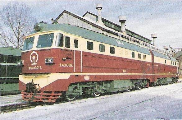

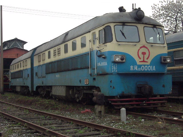

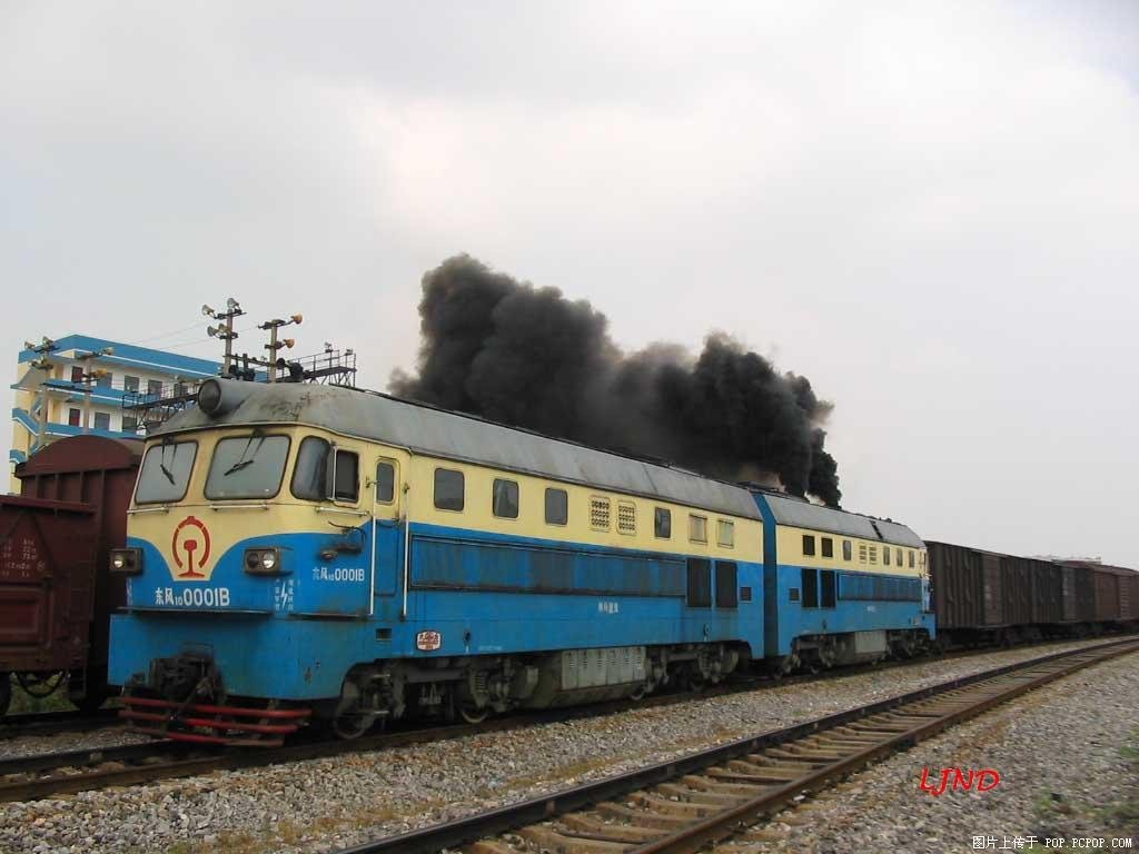

DF10 - 0001 A
生产厂家:大连机车车辆厂,1988年;
配属:
        柳局金段(柳州铁路局金城江机务段),1991年 - 2002年;
        柳局邕段(柳州铁路局南宁机务段),2002年 - 2007年;
        宁局邕段(南宁铁路局南京机务段),2007年 - 2009年;
备注:
        机车出厂铭牌上,显示的出厂时间为1990年;
        2009年退役,同年报废;2010年拆解。

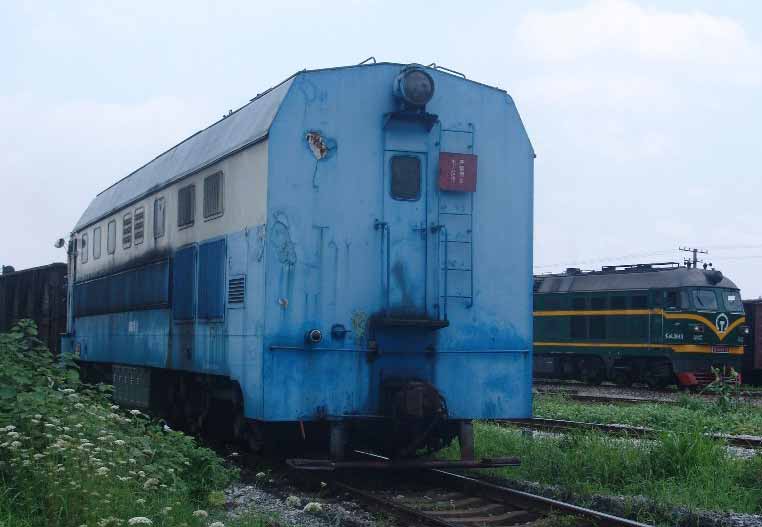

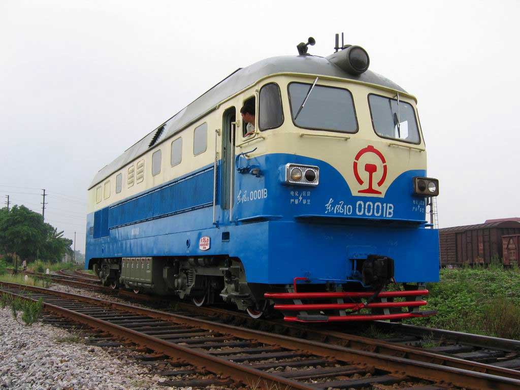

DF10 - 0001B
生产厂家:大连机车车辆厂,1988年;
配属:
        柳局邕段(柳州铁路局那宁机务段),2002年 - 2004年;
        柳局柳段(柳州铁路局柳州机务段),2004年 - 2007年;
        宁局柳段(南宁铁路局南宁机务段),2007年 - 2009年;
备注:
        机车出厂铭牌上,显示出厂时间为1990年。
        2009年,机车因故障失火,主体结构受损无法使用;
        2009年年底退役,同年报废;2010年拆解。

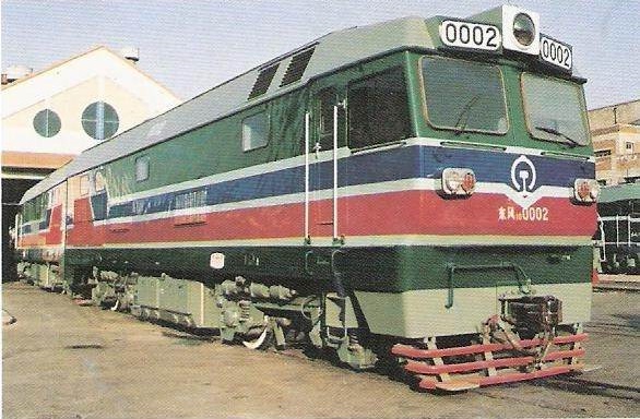

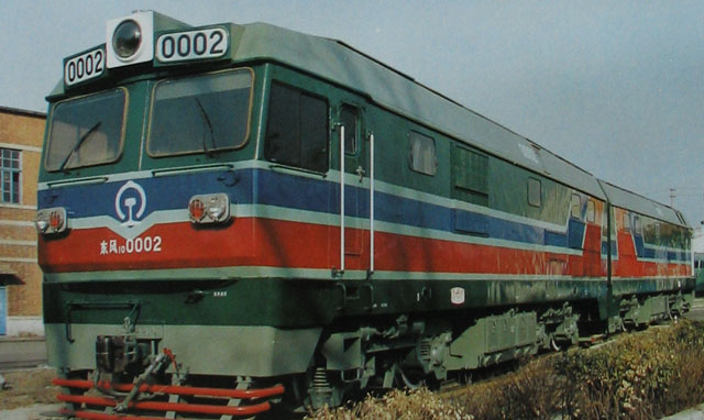

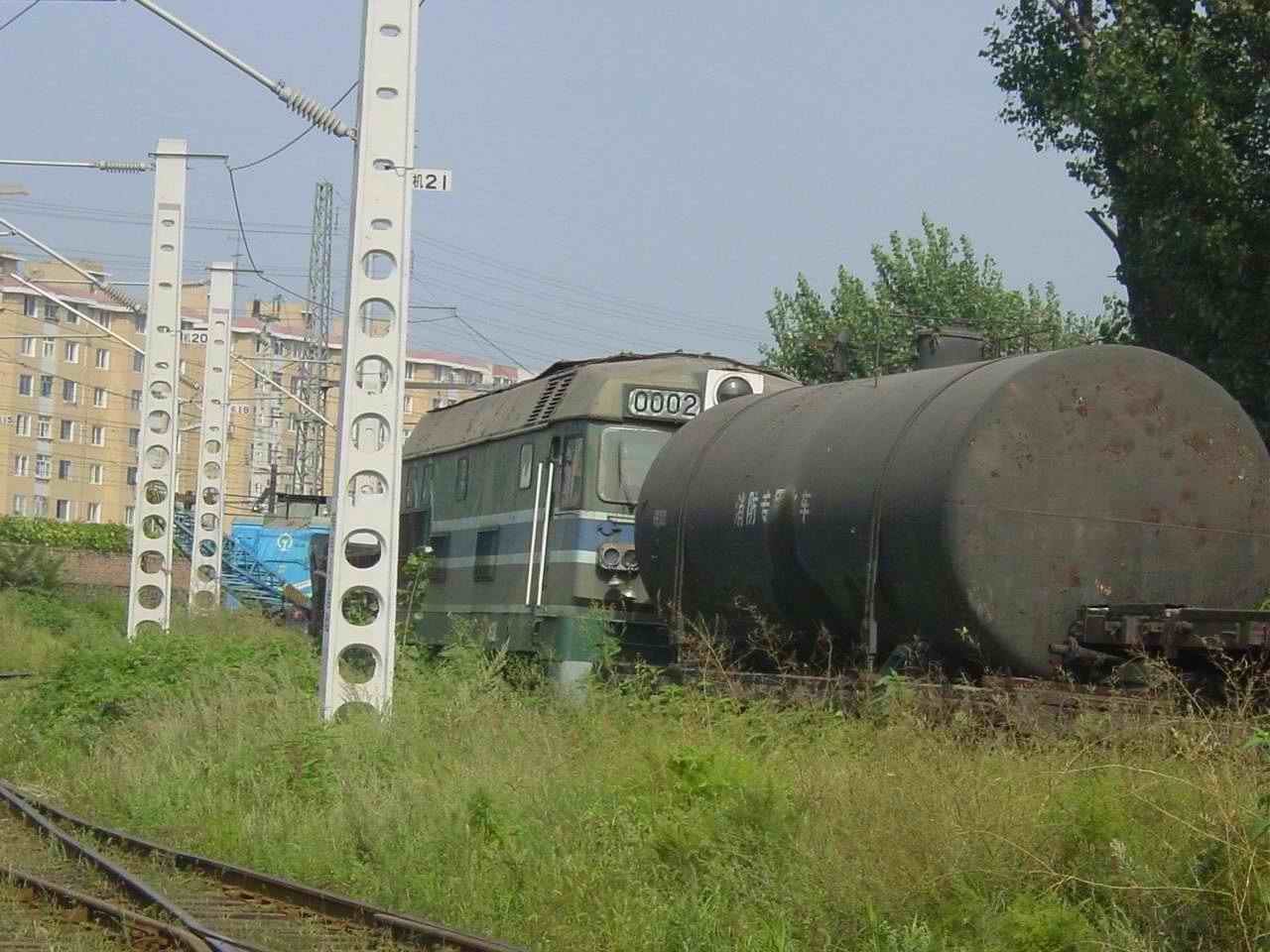

DF10 - 0002  A / B(即:DF10D - 0002 A / B)
生产厂家:大连机车车辆工厂,1992年;
配属:
        无;
备注:
        未正式配属,2000年在大连厂内拆解;

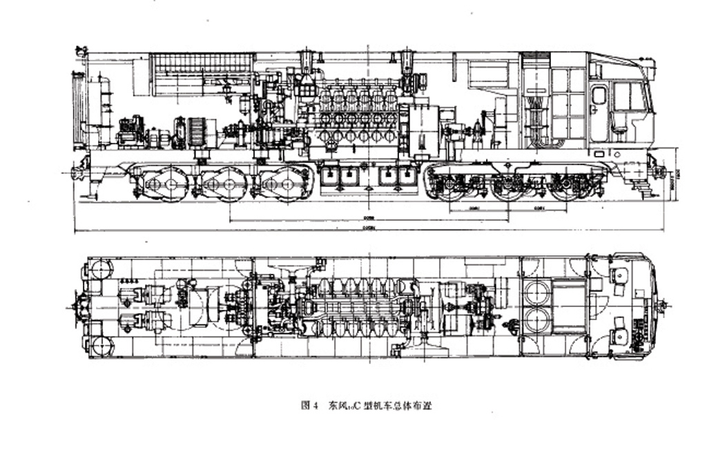

DF10C
生产厂家:大连机车车辆工厂,1993年;
配属:
        无;
备注:
        无法确认是否最终生产,还是仅存于设计生产计划中。

2015-2-13 00:01:19
8楼这三张图,是我以前从大连厂的资料上扫描的
