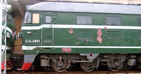

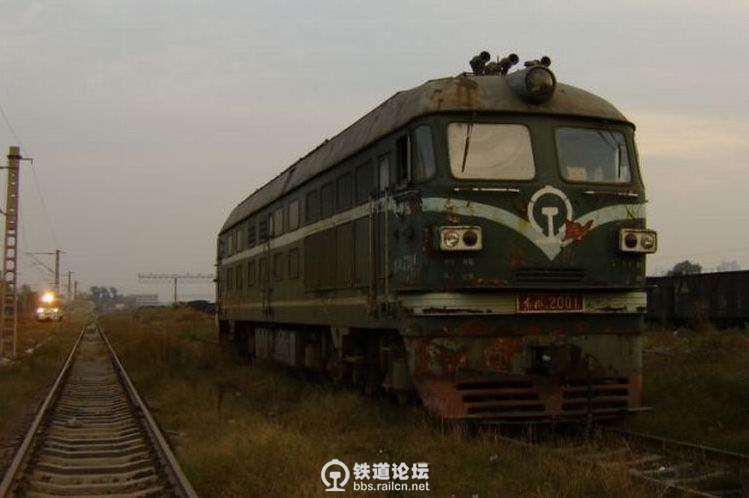

1. DF4的首车,DF4-2001,原始外形是怎样,现存的2001跟最初的机车是什么关系?

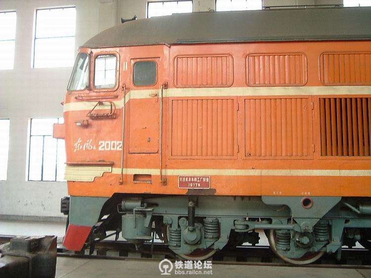

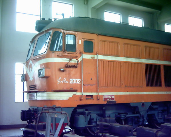

2. DF4 - 2002的原始外形是怎样的,跟现存的2002机车有多大区别?
3. DF4 - 0001是第一台DF4系列的货运机车,但是这车是在DF4系列中,到底是第几台?有消息说不是第三台。
4. DF4系列中,第一台武警机车(高原型)是哪台呢?

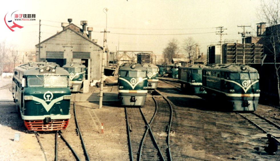

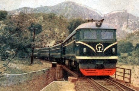

这三张照片上的DF4机车,到底是哪几台?
2014-11-8 10:00:38
这两台,是后期的改号车?补造机车?还是原车换壳子车呢?
2014-11-8 10:07:20
2014-11-8 16:49:04
df4-2001.2002厂牌是1977年好像不对。广州机务段df4-0012是1975年。
所以,一直对2001、2002这两个机车存疑。
2014-11-12 12:32:35
第一,二张机车转向架没有牵引杆,使用心盘,不像东风4。在《中国机车史》上册中有简略介绍。或从大连厂当年的厂志上查找。第三张从机务段退休老职工了解到当年来广机展示的早期东风4前照灯是竖.的。不是现在横向。如果不是当年广卅等几个机务段坚持用东风4,广卅可能用上大老美。

第一张点开后,看车号,貌似的DF4-?001;
第三张的背景长城可以看出,这个地方是京张铁路关沟段,那么这个车应该是配属在北京内燃机务段的。但是,这个早期型有多早,如果DF4-0001是第三台DF4机车,那么这个只可能是1号车或者2号车,毕竟0001一开始就是横灯车。
