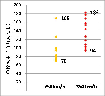

对2013年末27条运行中高铁建设成本的分析显示,各条线路的单位成本差异很大。设计时速350 公里的线路单位成本为每公里9400万至1.83亿元。设计时速250 公里的客运专线(个别除外)的单位成本为每公里7000万至1.69亿元。加权平均单位成本(包括工程筹备、土地、土建工程、轨道工程、车站工程[但只含部分大车站],四电工程,机车车辆,维修场站,以及建设期利息等成本):时速350 公里的项目为1.29亿元/公里;时速250 公里 的项目为0.87亿元/公里。

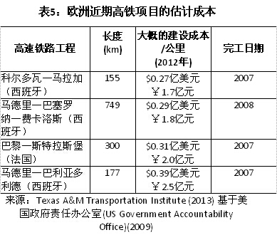

相比之下,欧洲高铁(设计时速300公里及以上)的建设成本高达每公里1.5-2.4亿元人民币。加利福尼亚州高铁建设成本(不包括土地、机车车辆和建设期利息)甚至高达每公里5200万美元,约合3.2亿元人民币。

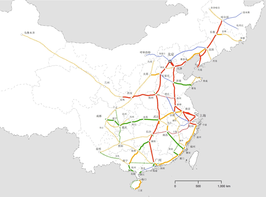

中国高铁网示意图(截止2013年底)

欧洲高铁成本

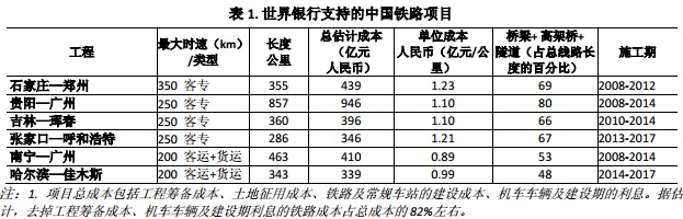

6条世行支持高铁成本表(世行制图)
庞大的高铁路网和相对较低的建设和运营成本一直是中国高铁引以为傲的优势之一,外界的一致认可多基于这一点。
世界银行驻中国代表处7月发表了的一份关于中国高铁建设成本的报告指出,中国高铁的加权平均单位成本为:时速350公里的项目为1.29 亿元/公里;时速250公里的项目为0.87亿元/公里。国际上,高铁建设的成本多为每公里3亿元以上。

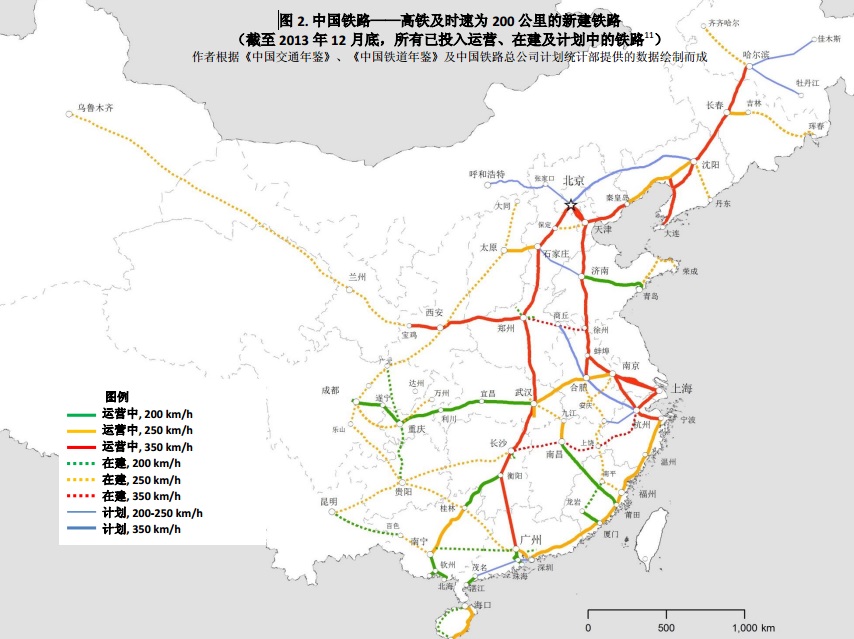

中国高铁运营及规划图(世行制图)
