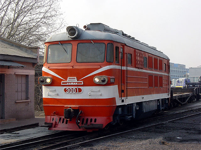

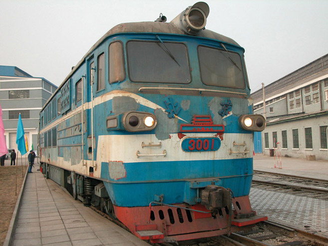

北京-3001
生产厂家:北京二七机车车辆厂,1970年;
配属:
        北京二七机车厂自备车;
备注:
        现仍在北京二七机车厂内调车机车使用;
zhuyan2010
2014-1-2 18:43
这车现在还用吗?

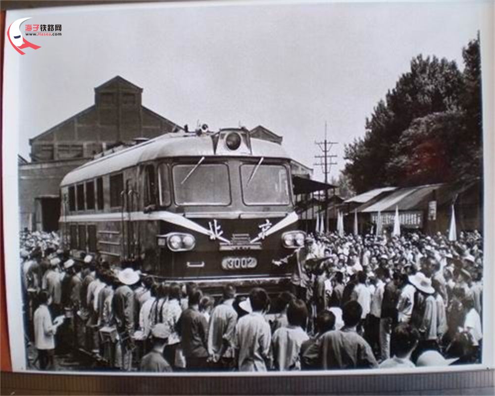

北京-3002
配属:
备注:
zhuyan2010
2014-1-2 18:43
铁博收的3号车,那这车去哪里了呢?

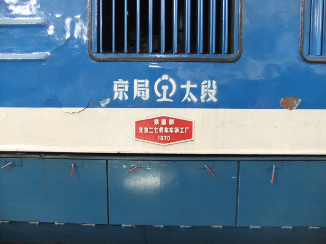

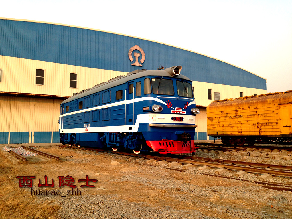

北京-3003
配属:
        京局太段(北京铁路局太原机务段)
备注:
        2008年,太原铁路局捐赠给中国铁道博物馆,永久收藏;

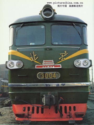

北京-3004
配属:
备注:
